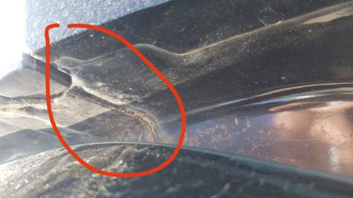

habe Wasser im Kofferraum und weiß nicht, wo es herkommt. Das Wasser sammelt sich in diesem Fach , welches man mittels einer "Klappe" im Kofferraum öffnen kann (wenn man ein Ersatzreifen hat, wäre er da wohl drin). Das Wasser befindet sich nur dort in diesem Fach ( übrigens ist es sehr viel Wasser-hab schon ca. 6 bis 8 Liter rausgeholt, und jetzt steht das Wasser schon wieder 2 cm hoch). Ansonsten ist der Kofferraum trocken. Da ja alles mit Teppich ausgelegt ist, ist es sehr schwierig da was zu finden. Die Werkstatt würde den Wagen 2 Tage brauchen und das wäre sehr teuer.
Vieleicht hat oder hatte jemand auch schon mal dieses Problem und kann mir weiterhelfen.

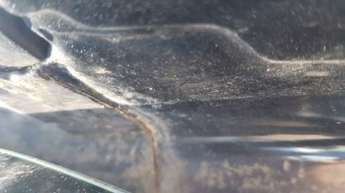

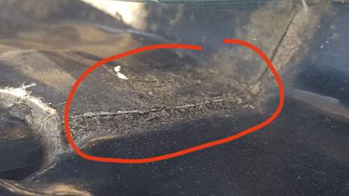

@shadowline06 schrieb am 8. November 2021 um 06:11:07 Uhr:
Hatte das gleiche Problem.
Am Ende der Zierleiste an der Karosserie wo zwei Bleche aneinander anliegen. Dort ist auch mit dichtmasse abgedichtet und wird undicht.
Musst Kofferraumklappe öffnen. Dann siehst du Naht am Ende der leiste. Genau hinschauen. Bei mir war es ein haariss. Seitdem Ruhe.

Hallo, mag,
Habe es leider vergessen ob ich überhaupt die leisten damals angehebt habe. Aber ich meine du musst sie zur Mitte drücken. Am besten anleitung anschauen wie man Gepäckträger montiert. Dafür müssen die leisten auch angehoben werden.

Hallo .
ich habe vor kurzem das selbe problem gehabt.
ich habe von (Autozubehör) AZB Dichtmasse gekauft 10€ (wie Silikon Tube)
und habe die kunstoffheckscheibe von Ausen rundum abgedichtet.
seit dem dringt kein Wasser mehr ein.
