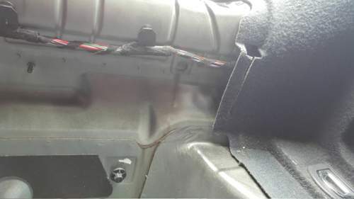

Hi, sorry wenn es doppelt gepostet ist aber meine app spinnt und ich finde meinen Beitrag nicht wieder. Also bei neben a6 4f läuft Wasser in den Kofferraum. Es muss irgendwo an der Stoßstange herkommen. Es ist links in dem Fach Wasser und dann läuft es da her wo normalerweise die plastiverkleidung ist in der Mitte. Es ist eine limousine. Hat evtl einer schon mal so ein Problem gehabt? 🙁

Ich hab ein Bild gemacht weil ich schlecht im erklären bin.
Ab dieser kreisförmigen Öffnung läuft es mit rein. Man sieht auch diese dunkle ablaufstelle. Das Wasser läuft nicht an der rückleuchte rein. Es geht bis zur Stoßstange runter und dann dort irgendwo.

Wo ist denn auf dem Bild ein Fach? Da ist doch nur das Heckblech (im Ansatz) und ein Teil der Seitenverkleidung zu sehen. Auch seh ich kein Wasser oder eine Feuchtigkeit (oder ich hab Tomaten auf den Augen)
Wo soll auf dem Foto jetzt die Stelle sein?

Leute rechts an diesem Kreis. Da drunter ist es doch schon schwarz. Ich hab das Auto nun trocken gestellt aber nen Eimer Wasser reicht schon damit es genau da wieder reinläuft. Rechts daneben ist das Fach. Darin ist es auch nass. Da bekomme ich aber kein gutes Foto hin.
rechts, Kreis? Meinst du links die Ausbuchtung wo normalerweise die Leitung von der AHK reinkommen würde? Vielleicht nen Heckschaden gehabt?

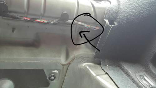

Der Typ von audi sprach nur von einer Schweißnaht und 3 blechen usw usw. Hört sich für mich nur nach viel Geld an. Selbst er sagt nur das es unüblich ist. Es kommt ganz sicher hinten durch. Nicht an der rückleuchte sondern etwas weiter unten. Weiß jemand ob das mit nem Anlauf zu tun haben kann oder ob da irgendwo vielleicht ein kabelkanal durch geht? Und welches mittel nehme ich optimalerweise zum abdichten?
So neuer versuch. Hab das Bild mal professionell bearbeitet 🙂 genau dort läuft es rein. Die radmulde stand voll. Wohl länger. Alles hinüber was drin lag.

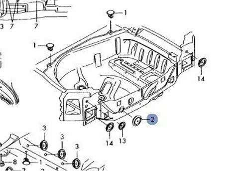

Anbei mal eine Übersicht der Stopfen am Heckblech der Limo. Vielleicht sitzt davon einer nicht mehr ganz fest oder ist porös?

bei uns im 8E Forum isser gelandet.
Ah super carnok sowas habe ich gesucht. Ich gehe auch davon aus das da einer undicht ist. Wo hast du das Bild her wenn ich fragen darf?
