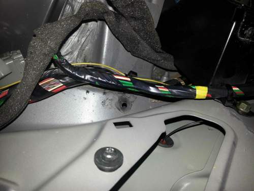

Hallo Zusammen,
bei meinem C70 II habe ich ein hartnäckiges Problem mit eindringendem Wasser in den Kofferraum. Trotz einiger Anstrengungen lässt sich leider die undichte Stelle nicht finden.
Zu den Fakten:
- Das Wasser kommt seitlich an den unteren Rändern des Kofferraums (Da wo die Verzurösen sitzen) heraus. Es sammelt sich dann in der Mulde.
- Das Wasser dringt auch im Stehen ein.
- Trotz suchen, leuchten und Kreidetests lässt sich die Weg nicht zurückverfolgen
- Die Abläufe in der Kofferraumdichtung sind scheinbar frei
Ich habe natürlich vermutet, dass es irgendwie von den Dachdichtungen kommt aber es lässt sich einfach keine Eintrittstelle finden. Eine Internet Recherche hat auch keine Anhaltspunkte ergeben. Scheint also zumindest kein "Standard Problem" zu sein.
Hat jemand so etwas schon mal gehabt oder evt. noch eine gute Idee was es sein könnte.
Danke im Voraus!

Hi! Sicher kein Standardproblem bei Volvo. Da wird nichts anderes übrig bleiben, als rigoros Verkleidungen abzubauen, sonst findest du das nie.
Nimm dir Zeit, und mach es gründlich, das I-net wird hier wenig helfen, beim C habe ich da noch nichts ähnliches gehört, oder gelesen.

schau mal an der Ablaufrinne vom Kofferaum bis zu den Rückleuchten endlang. Kofferklappe natürlich offen... Am Übergang zu den Rückleuchten (Schwarze Dichtung o.ä. von Karosserie über die Rückleuchte) sind Dichtungen, bzw. eine Abdichtung. Wenn dort etwas verrutscht, defekt (Unfall, Ausbau Rückeuchte) oder halt nicht richtig zusammen gebaut wurde, dann läuft das Wasser die Rinne endlang über das Rücklicht in den Kofferraum.
Das habe ich bei einem mit Unfallschaden repariertem C70 selbst gesehen. Wenn man Wasser die Rinne endlang laufen läßt, kann man es hinter der Kofferraumverkleidung in den Boden laufen sehen.

Themenstarteram 29. Dezember 2012 um 20:50
erst einmal vielen Dank für die Tipps. Ich hatte selbst auch schon die Vermutung, dass es über die Rückleuchten kommen könnte, aber so unmittelbar sieht man da nix.
Dummerweise ist es relativ schwierig die Seitenverkleidung des Kofferraums abzunehmen, da diese verstellbare Dachsicherung schwierig auszubauen ist. Ich hatte schon einen Versuch unternommen werde mich aber nächste Woche noch mal daran machen.
Wenn noch einer einen Tipp zum Ausbau der "Dachsicherung" hat wäre ich dankbar.

als ich den Wassereinbruch merkte bei dem repariertem Fahrzeug (egal ob Fahrt oder Stand), bin ich zu Volvo und wir haben gemeinsam geschaut. Die haben nur die Klappe vom Rücklicht, damals die linke Seite, aufgemacht und Wasser die Rinne endlang laufen lassen. Da konnte man es sehen wie es runter lief, also brauchte er nichts mehr abbauen, sondern hat gleich das Rücklicht neu justiert und neue Dichtung rein. Ich glaube der Spengler oder so hatte die Dichtung sogar vergessen oder falsch eingebaut...
Ist aber auch egal, da der Fehler gefunden wurde und schnell behoben wurde.

Themenstarteram 30. Dezember 2012 um 13:50
noch mal vielen Dank, ich werde erst mal durch die Öffnung der Lampe schauen. Wenn es das nicht ist nehme ich die Wand ab (Die Anleitung ist grosse Klasse, die dritte Schraube ist nämlich genau die, die ich nicht gefunden habe!)
Erst mal vielen Dank und euch allen einen "Guten Rutsch". Ich melde mich nächste Woche mit den Ergebnissen.

Themenstarteram 14. Januar 2013 um 13:20
Hallo Zusammen,
mittlerweile ist der Fehler gefunden, aber es war nicht einfach:
- Ich habe alle Kofferaumverkleidungen entfernt, was Dank der tollen Anleitung kein Problem war (Aber etwas Zeit sollte man einrechnen, bei mir hat es ca. 90 Minuten gedauert)
- Dann wieder kräftig gesucht und schon beinahe verzweifelt
- Nach vielen "Giesskannentests" zeigte sich, dass unterhalb des Heckklappenschlosses ein ziemlicher dicker Kabelbaum läuft. Dieser wird mittels Kabelbindern die auch einen Karosserieclip tragen rechts und links im Kofferaumblech fixiert. Diese Clips waren auf beiden Seiten undicht!! Hinter den Clips liegt (von aussen gesehen) praktisch die Ablaufrinne so dass hier ordentlich Wasser vorbei kommt.
- Vermutlich sind die Karosserieclips mit der Zeit durch den Verlust der Weichmacher geschrumpft wodurch dann irgendwann Wasser eindringt.
- Auf jeden Fall scheint es sich m.E. um ein "serienmäßiges" Problem zu handeln, da hier sicher noch keiner Hand angelegt hatte. Daher wundert es mich ein wenig, dass niemand anders dieses Problem hat?
- Ich habe die Clips dann mit PlastDip, einer Art flüssigem Gummi aus dem Modellbaubereich abgedichtet mit dem ich in der Vergangenheit sehr gute Erfahrungen (Vor allem bezüglich Dauerhaltbarkeit) gemacht habe. Man kann aber sicher auch etwas anderes nehmen und/oder die Clips erneuern.
- Gieskannen und Waschanlagentest zeigen auf jeden Fall, dass es jetzt dicht ist!
Falls Jemand noch Details benötigt stehe ich gern zur Verfügung. Die Bilder zeigen hoffentlich ein wenig die Einbaulage der Clipse:
Bild 1: Zeigt eine Übersicht (Oben links ist die Rückleuchte). Der Rote Kreis zeigt wo Kablbaum und Clips ungefähr liegen
Bild 2: Zeigt die Aufnahme des Clips in der Karosse
Gruß Thomas

Was dann aber merkwürdig ist, ist, wie das Wasser - wie du oben schriebst - bei den Verzurrösen rauskommen konnte. Liegen die nicht etwas höher?

zu deiner Frage: Die Clips liegen ca. 5 cm oberhalb der ersten Stufe des Ladebodens. Wenn die ganzen Verkleidungen eingebaut sind, sieht man das Wasser zum ersten mal so richtig an den Verzurrösen (Wahrscheinlich weil sie in einer kleinen Einbuchtung liegen). Den restlichen Weg hat das Wasser dann hinter der Verkleidung zurückgelegt.

Ich kann den Wasserein- bzw. austritt auch an den Verzurrösen bestätigen, ist ganz deutlich nass und dann sammelt sich das Wasser in der Vertiefung der Ersatzradmulde-
Am Montag geht mein Auto eh zum TÜV(erst 3Jahre alt) und ich habe den Thread und die Fotos von Botox ausgedruckt und werde das mitgeben, ich hoffe, sie habens dann einfacher.
Bericht folgt...
Bei mir war das Rücklicht gerissen an einer Schweißnaht vom Plastik, zog somit auch schon Feuchtigkeit-
Der Weg des Wassers war letzlich aber tatsächlich der, der hier auch beschrieben wurde, mein Lieblingskundendienstleiter war ganz froh, dass er Beistand in Form des Forums hatte... :)
Neues Rücklicht und von nun an ists hoffentlich wieder trocken... :confused:
