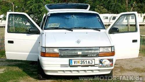

Es hat mal wieder stärker geregnet jetzt läuft mir wasser in den innenraum !!
Und zwar genau untern handschubfach (so sieht es aus weil es da tröpfelt)!
an der beifahrertür über den radkasten läuft es lang !
und in der nähe des gasbedals also mittelkonsole !!
Ist das nun regen wasser oder ?????
kann es was größeres sein !!
hoffe es weiß wer bescheid !!!

Hallo, vielleicht nützt Dir das.
Habe im Laufe der Restaurierung meines neue "SCWARZEN" auch Wassereintritt im Fahrerfussraum festgestellt. Dieser Wagen stand nach Motor- und sonstigen Schäden von 09.2009 bis 06.2010, Quasi am Schrott. Durch das STEHEN des Fahrzeuges sah man genau den Weg des Wassers als Korrosionsspur bis zum Austritt am Wagenboden. Musste da alles Rausreißen und den Wagenboden auch wieder abdichten.
Der Vorbesitzer hatte im Pfuschverfahren sich nachträgliche Lautsprecher in die Türen eingebaut, wobei die Kabel durch den GUMMI-FALTSCHLAUCH zwischen Tür und Holm gezogen wurden. Dieser Faltschlauch wurde auf Holmseite nicht korrekt Abdichtend in die Holmöffnung gesteckt. Dort genau trat das Wasser von OBEN kommend ein und war dann als Wasserspur im Innenraum oberhalb des Radkastens zu verfolgen. Habe Faltschlauch richtig reingesteckt, mit Gartenschlauch dann getestet, kein Wasser mehr, aber der Schaden war gewaltig.
Muss vielleicht noch erwähnen, das Fahrzeug hat keine Klima und habe auch die Scheibenwischer und das darunter befindliche Luftgitter abmontiert, auf der Suche nach dem Wassereintritt und dem darauffolgenden Gartenschlauchtest.
Vielleicht ist auch bei Dir dieser Türschlauch nicht abdichtend, oder porös, angebracht. Mach ihn evtl. raus und setze ihn NEU vollständig ein.
Grüsse ...pietropescatore...

von denn türen kommt es nicht !
Beim fahren hört mann das wasser hin und her schwapen und beim gas geben zischt es an der beifahrertür und fängt dann an zutröfeln !!
die werkstadt meint könnte der heizlüfter sein aber bei meinen vorrigen auto war der heitzlüfter kaput da hatt es aber im innenraum gerochen ??
Hast Du ne Klima-Anlage eingebaut??? Habe in anderen Foren gelesen, daß die Klima - Kondenswasser erzeugt die dann in den Innnenraum tröpfelt. Wenn Du meinst es ist Regenwasser, dann Gartenschlauchtest machen und - SUCHEN - !!!
Schweibenwischerarme und das Gitter darunter abbauen, alles reinigen, Ablauf Durchspritzen, alles auf Lecks prüfen und hoffen das es da zu finden ist.
Hinter dem Handschuhfach ist ja der Heizungsluft - Verteilerkasten und wenn Wasser wo eintritt kann es möglicherweise auch in diesen Kasten gelangen, der Kasten wird ja mit Unterdruck gesteuert und wenn da Wasser reinkommt könnten diese Steuerklappen beim Bedienen zischen, aber Wasser selbst produziert dieses System nicht.
Bei Klima - Anlage ist das anders.
Es gibt an der Karosserie auch etliche Blind-Stopfen (sh. zb. am Wagenboden). Die sind aus Gummi oder aus ganz dünnem Blech. Die Blechernen rosten gerne durch, die Gummi vergammeln auch manchmal.
Vielleicht hast du irgenwo so einen Stopfen der durch ist.
Bei mir war auch einmal die Heckfenster Dichtung, oben an der Türe eingerissen, nach dem Regen wenn ich die Heckklappe aufmachte lief das Wasser aus der Türverkleidung und das gar nicht wenig. Hab es dann mit Dichtungsmasse abgedichtet.
Viel Glück beim Suchen.
...Grüsse.. pietropescatore...
