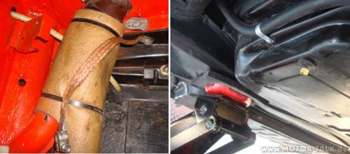

Komme noch mal auf das Thema zurück, weil ich mich heute endlich getraut habe, Löcher in das Bodenblech zu bohren, um die hinteren Schläuche für die Schiebedachentwässerung nach außen zu legen.
Die vorderen gehen schon unter dem horizontal liegenden Reserverad nach draussen😉
Schiebedachentwaesserung
Schöne Sache! Hast Du da längere Schläuche eingebaut oder verlängert? Ein Foto von der Lösung vorn würde mich auch interessieren.
