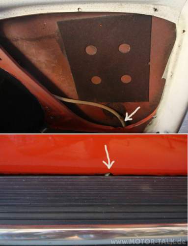

Da bei Tiffy immer noch Wasser innen eintritt, möchte ich dieses Thema nochmal aufgreifen.
Auf dem Heimweg vom Ostelsheim-Treff hatten wir richtigen Wolkenbruch und ich saß hinten (Basti war Fahrer:D); dadurch hatte ich die Möglichkeit, die Klappe neben meinem hintern Mittelsitz aufzumachen und nach unten zu schauen, um zu beobachten, wo das Wasser reinkommt.
Siehe da, es dauerte nicht lange und die Brühe kam hinten links aus der hintersten Ecke. Es kam eine richtiger kleiner Wasserstrom, so daß in Kürze die linke Seite 1 cm tief unter Wasser stand.
Nun hab ich mal die hintere Seitenverkleidung aufgemacht und einen losen Schlauch gefunden (seihe Bild). Was soll der entwässern und wohin:confused:. Innen ist unten ein kleines Loch, in den der Schlauch reinpasst. Aber wenn mann dann von außen draufschaut (siehe Bild) dann ist mir nicht klar, wie das Wasser da in dem geringen Spalt zwischen Blech und Gummimatte von Trittblech abfließen soll.
Wenn der Schlauch nun nicht in dem Loch ist, fließt das Wasser dann während der Fahrt da rein?
Auf der rechten Seite gibt es den Schlauch auch und der liegt auch nur lose im Seitenteil. Da hab ich bis jetzt kein Loch an der gleichen Stelle wie links gefunden.
Wie soll es richtig aussehen?
Seitenteil-tiffy
Der Schlauch kommt vom Schiebedach und liegt wirklich nur lose drin. Das sollte so stimmen.
Der Ablauf bei dir und das Loch in der Seitenwand sieht sehr aber merkwürdig aus... ich hab das so noch nie live gesehen.
hab aber auch noch einen Schlauch von oben vom Scieibedach nach vorn in die A-Säule und von dort durch den Vorderwagen nach unten/außen. Ist der alleine wohl nicht ausreichend?
Und wieso kommt da so viel Wasser?
Hab doch die Schiebedachdichtung erst erneuert?
