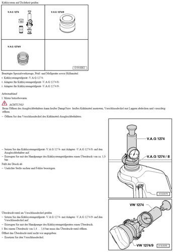

Ich habe ein Ausschnitt aus der Elsa gefuden (siehe Anhang; bezieht sich auf A6 4F ).
Soweit ist gut, außer da steht, dass Motor betriebswarm sein soll...
In meinem Fall: bin ca. 1,5-2 km gefahren bis zur :-)....
glaube nicht, dass man Motorzustand nach 2km Fahrt als betriebswarm bezeichnen kann...
Aber der meinte, dass es so auch klappen wird....

Kuehlsystem Dichtheit
Ihr kennt euch ja aus.... NICHT
Wisst ihr warum der Druck auf etwa 1,5 - 2 bar erhöht wird?
damit man im stand simulieren kann, was passiert, wenn wie während der fahrt der druck ansteigt.
betriebswarm sollte er dabei sein, damit das thermostat geöffnet ist.
oder legt ihr euch während der fahrt in den motorraum und schaut wo es raus tropft?
wenn bei 2 bar nichts passiert ist, dann ist das system dicht.
das muss aber ne halbe stunde gehalten werden.
so dass man auch einen schleichenden verlust feststellen kann.
