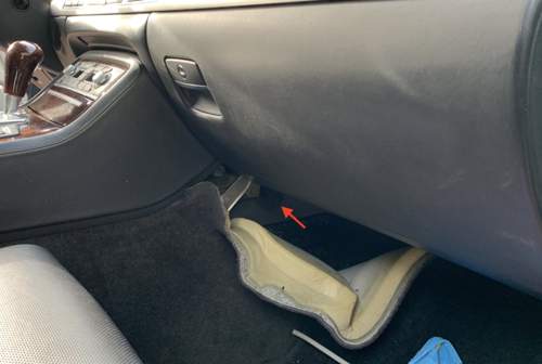

Ewiges Thema mit dem Wasser beim A8, meinen hat es wieder erwischt, jedoch diesesmal ziemlich komisch. Abläufe von Schiebedach und Wasserkasten sind in Ordnung also wenn ich Wasser übergieße, tropft das ganz normal unten raus. Der Innenraum ist auch nicht nass, alle Teppiche sind trocken. Ich hab irgendwo hinterm MMI/Lüftung Wasser hört sich an wie ne halbleere Wasserflasche, jedes mal beim Beschleunigen oder Kurvenfahrten hört man das Wasser plitschern. Wenn ich mehrer Tage ohne Klima fahre, hört man das Wasser kaum also scheint irgendwie langsam abzufliessen. Sobald ich die Klimaanlage anschalte hört man wieder stärker das Wasser hört sich auch nicht nur nach einer kleinen Pfütze an, eher nach einem Liter... Ich bin verzweifelt habt ihr eine Idee ?
Genau dieses Plätschern hab ich auch. Gibt es dafür ne Lösung?
Hab heute auch bei der Kurvenfahrt nasse Füße bekommen.
Zuerst hab ich vorne im Wasserkasten nachgesehen. Wasser konnte man eigentlich kaum sehen. Auch bei dem Innenraumlüfter (Innenraumfilter entfernen) war es nur leicht feucht. Ich hab dann mit nem Kabel einfach unterhalb des Wasserkastens so lange herumgestochert, bis es plötzlich ablief. Anschließend n Gartenschlauch in den Wasserkasten gesteckt (nicht da rein, wo der Luftfilter drauf war, sondern daneben) und einmal kräftig durchgespühlt.
Wenn die Bühne wieder frei ist, werde ich mir das mal von unten anschauen.
Im Anschluss dann innen die Teppiche beiseite gebogen (es muss nichts abgeschraubt werden; Vorsicht mit der Leiste an der Mittelkonsole, dass die nicht abbricht) und die Schelle von dem schwarzen Gummischlauch geöffnet (mit Schraubendreher aufgehebelt).

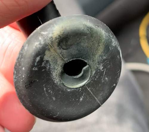

Wenn man jetzt den Schlauch abzieht, dann läuft das Wasser wie aus dem Wasserhahn für ca. 10 Sekunden ab. Lappen unterlegen + n Stück Gartenschlauch zum rüberstülpen bereithalten, um das Wasser nach außen abzuleiten.
Anschließend den Gummischlauch komplett abnehmen. Das ist etwas fummelig. Mir hat es geholfen, den oberen Gummiring zuerst ganz durchzudrücken und anschließend schief und zusammengedrückt herauszunehmen. Das selbe auch beim Einbau, eine dünne lange Spitzzange hilft hier Wunder.
Das dicke Ende hat so eine Spirale, um das Wasser vermutlich seitlich rauszudrücken. Da hing der ganze Dreck drin... Wäre die Frage, ob man das nicht einfach rausschneiden kann... normalerweise kommt dort ja nur etwas Kondenswasser durch.
Auf der anderen Seite im Fahrerfußraum ist es identisch. Nur ist hier das Gaspedal im weg und man hat nicht ganz so viel Platz.
Wahrscheinlich werden im Werk die Gummischläuche von Außen durchgesteckt. Mal wieder eine totale Fehlkonstruktion. Aber das sind wir ja gewohnt 🙂
