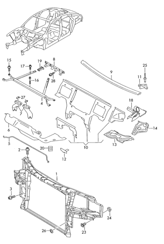

Leute, ich bin echt am verzweifeln! Seit einer Stunde suche ich jetzt diese behämmerten Abläufe, oder irgendein Loch wo ich das Kabel reinstecken kann...
Da is aber nichts! Garnichts!
Hat das wirklich schon jemand hinbekommen?
Ja. Ich hab leider kein gutes Bild gefunden. Auf dem ausm ETKA siehst Du aber die Abläufe (7)...
Im Prinzip kannst Du den Pollenfilter drauf lassen. Du mußt links oder rechts neben dem Pollenfilter nach unten gehen bis Du aufs Blech stößt. Dann auf der Blechoberfläche lang nach innen unter den Plastikkasten stoßen. Irgendwo da drunter sind Vertiefungen, und wenn das Kabel vorne einen kleinen Bogen hat kannst Du tatsächlich in die Abläufe rein stochern so das eine signifikante Länge des Kabels da drin "verschwindet".

Danke! Jetzt hab ich schonmal in etwa eine Vorstellung welche Form die Dinger haben, und habe realisiert, dass sie doch sehr weit mittig unter dem Heizungskasten sitzen... Ich gebe mein Bestes und anschließend eine Rückmeldung.

Im Prinzip senkrecht unterm Pollenfilter. Dazu mit geborgenem Draht von der Seite zwischen Blech und Unterseite des Klimakastens stochern.
Cheers, Michael
Danke Dir Michael! Ich habe bislang primär an den Stellen gestochert, wo ich die Abläufe nach den Zeichnungen vermutete - vorne (Richtung Front) rechts und links unter dem Pollenfilter. Meinst Du, dass der Ablauf inter der Mitte unter dem Filter liegen soll?
Danke Tom
Jippi!!!
Ich habe die Abläufe gefunden. Eigentlich ganz einfach. Sie liegen da, wo die Elsawin Zeichnung sie zeigt. Von den vorderen Aufnahmen für die Befestigungsschrauben des Pollenfilters - am Gehäuse lang - nach der diagonalen Aufnahme stochern. Ist mir jetzt vollkommen unverständlich, warum ich gestern sol lange erfolglos gestochert hatte.
