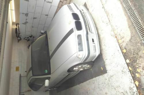

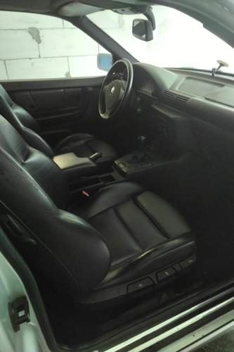

bei dem letzten Starkregenereignis ist leider mein seit Jahren abgemeldeter E36 Compakt teilweise mit Wasser vollgelaufen da er in einer tiefer liegenden Garage steht und die Wasserhöhe ca 40cm betrug.
Ich habe das Wasser in den Fußräumen zunächst grob entfernt und trockne nun alles mit Zeitungspapier.
Türen etc. sind auf damit das Wasser verdunsten kann.
Gibt es Punkte die ich beachten sollte damit kein Schäden (Korrosion, Schimmel) entstehen?

Abpumpen, alles rausbauen, auch den Teppich, professionell trocken lassen, sonst sind sind deine befüchteten Schäden vorprogrammiert...das vermute ich ohnehin.
Schöner Mist... Ich würde Fahrer oder Beifahrersitz rausbauen. Dann einen Entfeuchter von einer Verleihstation holen und diesen ins Fahrzeug stellen. Türen zu, sonst entfeuchtet er nur die Garage. Das ist auf alle Fälle besser als Papier. Ansonsten natürlich alles ausbauen, falls es dir das Wert ist.

Dann mach die Teppiche hoch oder besser raus und wenn da unten Steckverbindungen sind dann trocknen, säubern mit z.B. WD40 und dann kontaktspray

Unbedingt Sitze raus, Teppich raus, um an die Dämmmatten zu kommen. Diese am besten außerhalb vom Fahrzeug trocknen... das sind ansonsten echte Schimmelbrüter und wenn der Teppich darüber bleibt, oder nur an den Ausstiegen hochgeklappt wird trocknen die nicht wirklich sicher ...
Wenn die Bitummatten nicht mehr 100% dicht am Unterbodenblech (innen) haften, ist dort auch die Feuchtigkeit runter gekrappelt... den Wagen ein paar Tage geöffnet stehen lassen, optimalerweise schön in der Sonne trocknen lassen..
Alle Steckverbindungen, die unter Wasser waren, öffnen, trocknen lassen und wie geschrieben Kontaktspray oder halt ein Tropfen Öl rein ...
Und ansonsten viel Glück, hat schon seinen Grund warum die ganzen Wasserschäden ganz schnell zum wirtschaftlichen Totalschaden mutieren ..🙄
