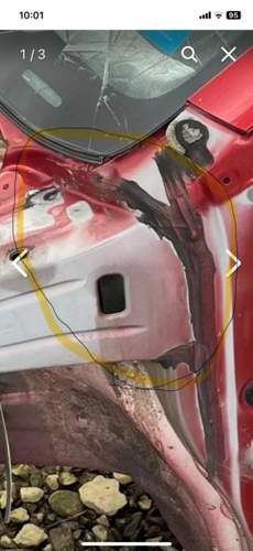

Hallo meine Frau hat einen vergessen Polo Sound mir ist heute aufgefallen das der Beifahrer Fußraum voll mit Wasser ist , pollenfilter ist trocken habe das Gefühl das es aus dem radkasten kommt hat jemand eine Idee was es noch sein kann ? am Mittel Teil der Teppich ist trocken Wasser fängt genau an der Stelle an wo der radlasten im Innenraum ist wenn Mann den Teppich wegmacht ist da eine Rundung vom radkasten denke es kommt von da . Ist da irgendwas das Wasser Einbruch verursachen kann ??

Im Fußraum hinten und Kofferraum ist trocken nur vorne beifahrerseite . Werkstatt hatte gedacht Wasser sammelt sich im holm und läuft dann rein haben die Abläufe vom Holm gereinigt , die waren wohl zu aber das war leider nicht die Lösung . Ich glaube langsam das eine Schweißnaht oder Karosserie Kleber undicht ist . Meine da wo der Holm wo der kotflügel dran hängt zur a Säule , das da irgendwie was undicht ist .
Themenstarteram 14. Januar 2024 um 17:07
Hier ein Bild aus Google den markierten Bereich meine ich da ist so viel dichtmasse vielleicht ist da was undicht
Das sollte sich aber mit einem Wasserschlauch oder einer Gießkanne lokalisieren lassen.
Themenstarteram 14. Januar 2024 um 17:12
Habe ich versucht aber es dauert bis es innen rauskommt
Themenstarteram 14. Januar 2024 um 17:15
Habe das der Werkstatt auch gesagt das ich glaube das es dort reingeht , haben dann die Windschutzscheibe geprüft die ist dicht , er meinte das wäre in 30 Jahren noch nie vorgekommen das da irgendwas gerissen ist . Werde morgen anrufen und dem Meister nochmal sagen das er da mal genauer nach gucken soll, dafür muss Stoßstange und kotflügel ab, habe leider selber nicht die Möglichkeit die Teile selber abzubauen .
