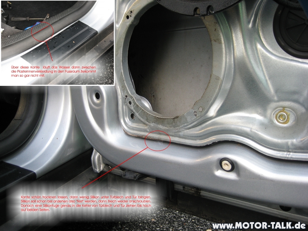

Unzwahr ist das Problem was ich habe was mir soeben aufgefallen ist,das zwischen dieser Gummidichtung ,und trittfläche(Plastik)sich Wasser befindet,was sich aber auf dem anderem Türen nicht der Fall ist.Wasser im innenraum ,so im großen und ganzen gibt es aber auf dem Tepichen nicht.Unter der Tür, vorne ist der Gummi auch dran und soweit auch okey siehe Foto.Hmmmm😕
Habe nur keine Lust demächst wieder Wasser im Auto zu haben,darum meine Sorge.Bitte darum um Hilfe

Ich vermute mal das der Aggregateträger in der Türe undicht ist.
Prüft mal ob die betreffende Türe unten an der Pappe nass ist.
(war bei meinem so)

Habe bei meinem damals den Aggregateträger gelöst und im unteren
Bereich (halbe trägerhöhe) das Karosseriedichtband von Teroson
unter den Träger geschoben. Das Zeug ist wie Knete oder Kitt und läßt sich
gut andrücken. Seit ca 2,5 Jahren dicht.

Dieser Gummikeil, der unter der Tür angebracht ist, sitzt wirklich richtig? Sowohl auf dem Nupsi in der Tür als auch auf dem Türrahmen, wenn die Tür geschlossen wird? Bei mir war erstes nicht 100% der Fall und bei Türschließen saß das Til auch nicht richtig und da Regenwasser lief unten aus der Tür über den Nupsi auf den Keil und von dem über die Türdichtung in den Innenraum. Gemerkt habe ich es an dem feuchten Teppich der noch etwas an der A-Säule hochliegt.....erst nach Entfernen der Matte und leichtem Druck auf den Teppich darunter merkte man das Nasse.....das Teil zurechtgerückt, seitdem ist wieder alles trocken.

So, wieder einen Passat Krankheit meisterhaft gelöst 😉
Wahren wirklich diese Dichtungen an den Tür-Aggregaten.
Wie haben die Schrauben an der Aggregaten gelöst, und vorsichtig nach vorne gezogen, haben vorher dazwischen etwas trocken gewischt.
Und schön mit der Dichtmasse innen mit einer Silikon-Pistole an der Naht entlang gezogen.
Darauf auf jeden Fall achten das man die Aggregart etwas nach vorne zieht, damit man auch hinten etwas schmieren kann.
Dann haben wir die Schrauben wieder festgezogen, und überschüssige Dichtmasse nachgewischt, dabei Bremsenreiniger benutzt fürs abwischen, sonst wird es schwer, sauber zu arbeiten.
Wir wahren sehr zufrieden mit dieser Dichtmasse. Ist sehr elastisch und dabei auch superdicht, und ist Seebeständig.😁 Trifft ja zu wenn man nicht nachschaut am Passat😁
Das da Unten ist mein Schwager, MB Meister,in Österreich.Er wahr von der ganze geschichte nicht so ganz Überzeugt,wollte komplett neue Dichtung einbauen.Hatte seine Gründe, ich aber kein Lust auf die komplette demontage der Aggregarte.!
Die Bilder habe ich für euch festgehalten.
Hoffe können einige hiermit Helfen.
Habe zum Verdichten diesen Zeug gekauft.Carlofon-Dichtmasse weiß!

Wer sich das lästige Ausbauen der Aggreagteträger,das extrem fummelige Reinigen von den alten Dichtungen sparen will,der macht das so.
Hab ich bei unseren seit Jahren mit Karosseriedichtmasse gemacht.
Hält wunderbar.
