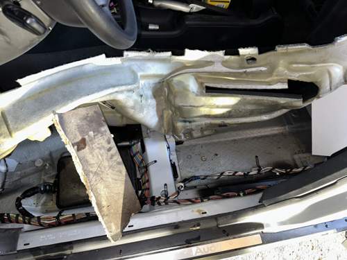

Themenstarteram 4. November 2023 um 10:28
Hallo Leute ich habe ein Riesenproblem! In meine A6 4b steht auf der Fahrerseite das Wasser. Und zwar so das schon das Steuergerät abgesoffen ist. Wo kann das Wasser reinkommen. Motorhaubendurchführung und Abläufe habe ich schon sauber gemacht. Ich habe KEIN Schiebedach. Jemand Erfahrungswerte??
Wasser Fahrerseite
7 Antworten
Undichte Frontscheibe ist auch ne Möglichkeit.
Wenn Deine gewechselt wurde, dann nicht richtig.
Steht Wasser unter Batteri dan ist tule verstopft. Prüfen..nimmt die raus und Schneid halbe ap.
Aggregatträger Fahrertür?
Mal neues Türschloss eingebaut und kein neues Dichtband unter den Aggregatträger?
Dann läuft es von da unten raus direkt in den Fußraum.
Irgendwo stand mal, dass es auch aus der Schlauchverbindung zum Heckwischer kommen könnte... Vllt war es aber auch Beifahrerseite...
Nee der läuft schon Fahrerseite. Aber das sollte er bemerkt haben, außer es ist kein Zusatz drin. Aber der TE äußert sich ja derzeit eh nicht.
Themenstarteram 5. November 2023 um 17:04
Ich muss erstmal allen Hinweisen nachgehen und melde mich mit neuen Erkenntnissen.
Schau die ablaufe unten Frontscheibe.Am besten Radschale raus und dir Gummi ist ganz oben.Gummi raus und schauen ob da Dreck ist .
