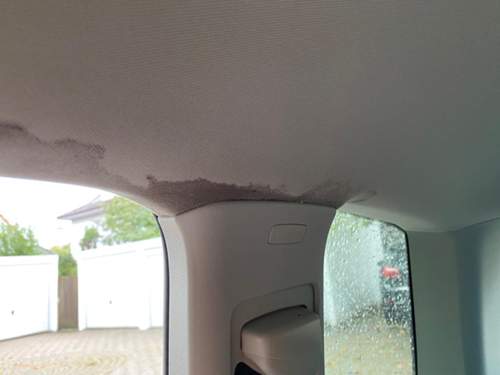

vor einigen Tagen habe ich an meinem Touran zufällig innen hinten an der C-Säule alte "Wasserstellen" gesehen.... seit 2 Tagen steht der Touran nun im Regen und an genau diesen Stellen ist es feucht....
Ich bin ein Laie was Autos angeht, aber technisch nicht "unversiert"....
Das Auto steht Tag/Nacht draussen....
Daher meine Frage, ob jemand mir sagen könnte, ob das ein typisches Problem ist und man das selbst beheben kann.... In einer Werkstatt befürchte ich, dass die Reparatur viel Arbeitszeit in Kauf nehmen wird....
Bild siehe Anhang. Würde mich über kurze Rückmeldungen freuen.
Bei Fragen natürlich auch gerne her damit....
DANKE im Voraus!
Feuchter Dachhimmel Touran hinten
9 Antworten
Verkleidung ab und Dachhimmel etwas runter drücken und nachschauen…. Ich tippe auf die Dachreeling..
Japp Dachhimmel raus und dann checken was Phase ist..Die Tourans sind so undicht das geht auf keine Kuhhaut..

Dachhimmel raus, ist das arg aufwändig, bzw schwierig? Mir geht's vor allem um den Wiedereinbau, nicht dass dann irgendwelche Clips nicht mehr halten oder was beschädigt ist.... ;-)
Bzw gibt es hierzu irgendwo evtl sogar eine Anleitung welche Schritte notwendig sind?
Danke nochmals im Voraus!
Naja ganz ohne ist das nicht..ist schon fummelig und sollte man zu zweit machen um den Himmel sauber rauszubekommen..
Und es müssen an den Säulen die ganzen Plastikverkleidungen ab,da kann es schon passieren das der ein oder andere Clip abbricht..

Letztes Jahr hatte ich auch mal etwas Wassereinbruch am Dachhimmel.
Wahrscheinlich durch so einen " Dauer - Preßregen "
Ich bin das Problem auf eine etwas andere Art angegangen = und zwar von außen, an den Füßen / Halterungen der Dachreling
- Etwas schwarze Karosserie Dichtmasse besorgt.
- Um die Halterungen herum, mit kleinem Abstand mit Klebeband abgeklebt.
Dann eine kleine Naht Dichtmasse drum - herum & drunter geschmiert.
Dann trocknen lassen, Klebeband weg und noch etwas reinigen.
= Seit dem ist mein Dachhimmel trocken geblieben :)
Für eine Altersgerechte schnelle Instandsetzung würde ich genau das tun was Hermy66 sagt. Geh die Sache von außen an. Eine saubere Dichtnaht um den Relingfuß und fertig. Das fällt nicht sofort auf aber hilft sofort.
Hast du ein Panorama oder Schiebedach?
Dann hat er Ausläufe die gerne verstopfen.
