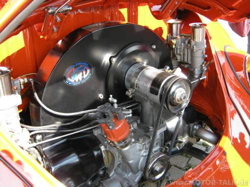

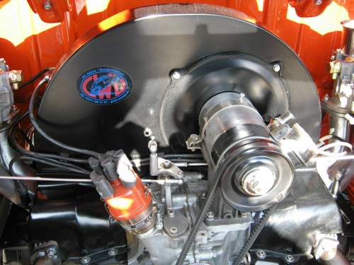

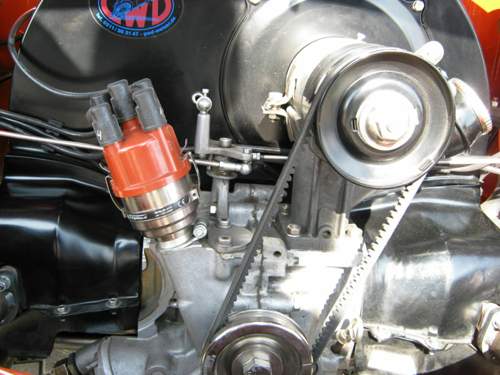

Hab da noch Bilder zu,denke das ist/war so ein Motor.
Der war am 1.Mai in einem Käfer am GWD stand.Man kann den Adapter anstelle des Ölfilter erkennen.
Ich denke aber der wurde nur zum Rennen (402 Meter ) genutzt.

vari man kommt fast hin mit dem motor schau dir doch einfach mal das bild von mir an en bissl weiter vorn das mit dem geheuse is anders bei meinem.
Vari, deine Bilder zeigen einen echten ehemaligen Wasserboxer. Der wurde richtig zerspant, da sieht man ja noch die halbe Wasserpumpe 😉
Der andere Motor scheint echt ein Vorgänger zu sein, so ein LBX, ein echter Luftkühler. Ohne abgefräßten Kühlwassermantel.
Du meinst das halbe runde ding bei Zyl.4 nehme ich an.
Ich hatte schon überlegt was das wohl mal war aber auf die Wapu wäre ich nicht gekommen ohne so einen Motor mal teilzerlegt und noch komplett(unbearbeitet) zu sehen.
Liegt wohl daran das ich mich nur mit Luft beschäftige und nicht mit Wasser.
richtig RED das einzige was gemacht wurde is vorn am riemenrad platz für die riemenscheibe.
und unter dem ölkühler flunsch der da noch am draufstehen is auf dem bild könte man einen ölkühler liegend montieren. (zumindest sind die anschlüsse genau so al war da mal einer.)
der ex besitzer meinte es könte einer aus nem 1600vw coupe sein.
wegen flachkühlung die da ( so vermutet er) mal dran war.
hab aber mal im netz geschaut nach so technischen zeichnung von so nem 1600er motor, hmm der sieht anders aus un hat den ölfilter nich so, der hat nur den in der wanne.

Ich denke auch das es ein CT motor ist. Gut hier zu erkennen. Die "verlaengerung" des gehaeuses oberhalb der riemenscheibe wurde weggefraest und das zwischenstueck vom doghouse oelkuehler genommen.
lg
