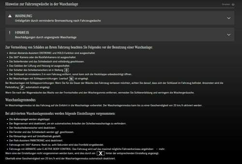

Hallo, habe gestern meinen neuen GLC Mopf durch die Waschstraße geführt, mit eingeschaltetem Motor und auf N. Natürlich ging die 360° Kamera an immer wenn die Waschbürste in die nähe der Parksensoren kommt, dazwischen hatte ich nur die Frontkamera vom Agmented Reality System im Wechselmodus und piepsende Parksensoren. Habe heute im Online Bedienhandbuch vom Waschstraßenmodus gelesen. Wie wird der aktiviert darüber steht natürlich nix.
2020-03-05-08-15-46-mercedes-benz
Wo ist denn euer Problem, am Beginn schalte ich auf "N" (Motor bleibt an), klappe die Spiegel ein und gut ist.
Wenn jemand die Park Piepser am Sack geht dann halt ausschalten, ist ja nur ein Knopf.
Vor den ausfahren von "N" auf "D" , Spiegel ausklappen, Parkpiepser aktivieren und los gehts.
@chris1923 schrieb am 5. März 2020 um 08:18:34 Uhr:
Das steht wohl leider (noch) falsch in der BA. Den gibt es (soweit ich weiß) nur in wenigen Fahrzeugen (ggf. nur im GLE) und nicht im GLC. Habe den in meinem Mopf auch vergeblich gesucht. Wäre schön, wenn der per Update nachgeliefert werden könnte.
