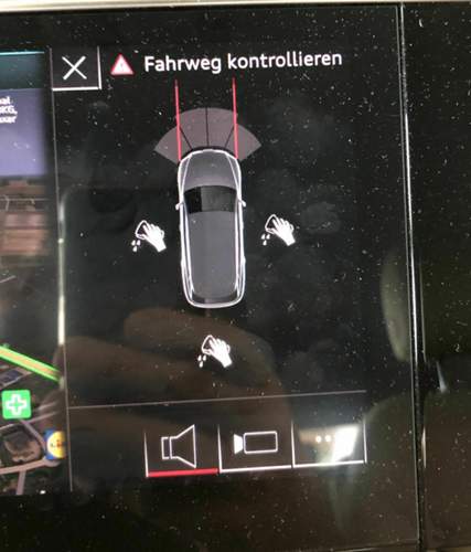

Also mein Flynn merkt es wenn ich in der Waschstrasse bin.
Gruß Jake
