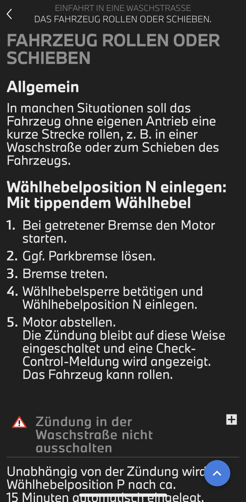

Hi, mein 220i Gran Tourer Bj. 2018 möchte auch mal in eine Waschstrasse.Es ist eine Waschstraße in der man im Auto sitzen bleibt und durchgezogen wird.
Ist es ok, reinzufahren und da wo man beim Schalthebel auskuppelt, hier einfach auf N zu stellen?

Ja aber Motor aus machen.
Ich würde nur Handwäsche machen, 2 Eimer Prinzip. Gibt's viele Videos zum schauen.
Themenstarteram 28. März 2023 um 10:31
Wir war das noch, Motor ausmachen aber Zündung anlassen?
Kann man das also so wie in der Betriebsanleitung machen?
Waschstraße
Bei Automatik "N", ich lasse auch den Motor an, damit ich direkt herausfahren kann, denn zum starten muss man die Bremse treten und ich habe Angst, dass das nachfolgende Auto auf meinen PkW geschoben wird. Bin lieber zu ängstlich, als nacher Schaden zu haben.
Auf Autom. auf N und Motor laufen lassen, selbstverständlich bitte. Sonst fährt Dir der Hintermann womöglich am Ausgang hinten gegen, weil Du nicht schnell genug mit der Startprozedur bist.

Ich fahre z.B. in eine Waschstraße, in der Automatikgetriebe auf N und Motor laufen lassen auf dem Schild zu Anfang "vorgeschrieben" ist.
Wahrscheinlich weil am Ende der Waschanlage es direkt scharf rechts herum in die "Pflegehalle" geht und es auch kein Gefälle gibt.
Bei „meiner“ steht auch: Automatik auf N und Motor anlassen. Man hat mir mal gesagt, dass das notwendig ist, weil sonst die Servolenkung nicht mehr funktioniert.
Also selbst, wenn meiner auf N steht und der Motor an ist, muss ich dann nicht auch auf die Bremse treten, um wieder in D Zu kommen? Bei mir ist das meiner Meinung nach so. Der Tritt auf die Bremse ist also immer notwendig. Egal, ob der Motor aus ist und ich ihn starten will oder ob er an ist und ich wieder auf D will. Oder liege ich da falsch?

Genau, geht auch nicht anders, zumindest bei mir ( Baujahr 8/15) . Wichtig wäre noch, von innen zu verriegeln, damit die Tankklappe von den Bürsten nicht aufgedrückt werden kann. Start Stop, schalte ich auch aus, aber funktioniert ja vielleicht auf N auch nicht, hab ich in 7 Jahren noch nicht getestet.
