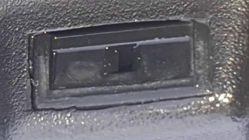

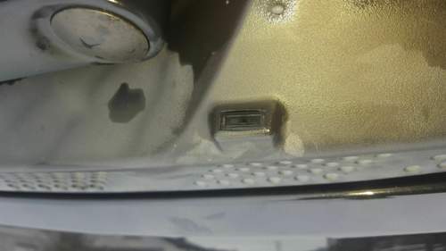

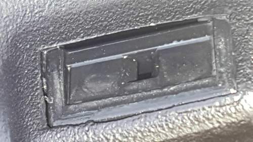

wie wird die Waschdüse (der Frontschreibenwischanlage) justiert bzw. richtig eingerichtet?
Meine sprühen zu niedrig (evtl. auch durch das dickflüssigere "Winterwasser"😉.
Üblichwerweise kann man mit einem Stift/Nadel die Düsen justieren ABER dies scheint bei unseren Fächerdüsen nicht machbar zu sein.
Über googlen fand ich im Netz kaum und eher unklare Aussagen (wie "geht nicht", "mir ist Nadel in Düse abgebrochen"😉.
Wer hat schon mal und wie die Düsen justiert?
Bin für jede Antwort dankbar.

Was hast du schon unternommen Nadel? Gegoogelt?
Ich mach das immer mit einer Büroklammer. Die Metalldüsen sind ja kugelförmig ins Plastik gefasst und können dann bewegt werden. Könnte sein, dass sie etwas fest sitzen, dann kann man das mit etwas Kriechöl wieder gangbar machen.
Hallo Dr.Maisenkaiser und stobias,
@Dr.Maisenkaiser: ich habe bisher "nur" gegooglt" (daher auch die Verunsicherung, ansonsten wäre ich fröhlich mit Nadel in die Düse rein und hätte es einfach gemacht/probiert).
@stobias: aufgebogene Büroklammer hab ich bei anderen Autos auch schon benutzt ABER die KIA-Fächerdüse ist wohl keine "Kugeldüse" die man so einfach verdrehen kann.
Ich suche also Rückversicherung von jemand der bei einem CEED schon mal die Düsen justiert hat.
Gruß an die ED-Fraktion
MikelRaccoon
https://www.kia-board.de/.../index.php?...
Die schreiben es würde eh nicht gehen und auch das ist meine fernmündliche Info von Kia von heute für Dich.
Sie haben keine Kugeldüse
https://www.motor-talk.de/.../...-spritzhoehe-einstellen-t2168140.html
Und die schreiben was mit einem flachen Schraubenzieher dazu kann ich aber nichts sagen.
Daimler Leute haben extra ein Werkzeug das weiß ich.
Siehe Bilder vom 16. Januar
https://www.motor-talk.de/.../...instellung-moeglich-t2528269.html?...
Handelt es sich um Fächerdüsen? Hatte bei meinem (anderes Fabrikat) von Strahldüsen auf Fächerdüsen umgestellt. Dort war dann neben der Düse ein weiterer Schlitz zum justieren mit einem Flachschraubenzieher.
Weiß aber nicht wie es beim Ceed aussieht.

DANKE an Dr.Maisenkaiser:
Dann geht die Verstellung eben nicht (schei*e) einfach. Ich werde meinen KIA-Händler deswegen nerven/in die Mitverantwortung nehmen.
Mein erstes Ansatz wird das "dicke" Winterwasser schrittweise zu verdünnen.
Vorher prüfe ich auf die tatsächliche Düsenöffnung da es zwei Schltzöffnungen gibt. Mit Mut und Risiko des Neukaufs einer Düse (25€ ??) werde ich dann mit Feinmechanikerschlitzschrauber versuchen die Düse zu justieren.
Ich berichte dann.
