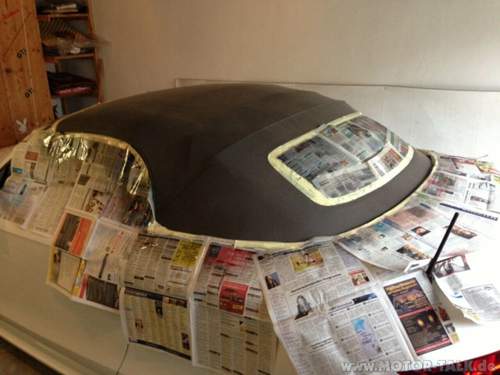

Ich wasche mein Verdeck immer mit Bübchenshampoo da ist ph neutral und schonend für den Stoßß. Wasche mit warmen Wasser das Verdeck erst ab danach mit einen Microfaserhandschwamm das Shampp einreiben in kreisenden Bewebungen ähnlich wie beim polieren und spüle das Verdeck wieder mit warmen Wasser ab. Impregnieren tuhe ich selber. Hierzu habe ich mir aus der Bucht das Farbric Guard gekauft. Echt spitze dieses Mittel. Alles schon abkleben und dann draufspritzen ca 1 Tag einwirken lassen das Zeugs und danach kannst du ein Glaß Wasser drauf schütten und das Wasser perlt wunderschön ab.
PS: Ich hab seit 6 Monaten einen Audi TTS Roadster (auch mein erstes Kabrio) Habe mich durch Foren gelesen und aus allen Antworten die passenden zusammengesucht. Anbei ein Bild vom Impregnieren meines Autos ;-)
