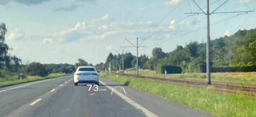

Hallo Liebe Freunde,
ich habe BJ 2014 Apri A8 mit Headup Display und ACC-Paket.

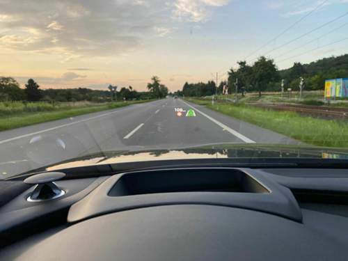

bei mir zeigen Navigationsinfo( Pfeil und Bargraph), Geschwindigkeit und Tempolimitanzeige in Head Up Disaplay dazu Zeigt Auffahrwarunung (rotfarbe) auch, wenn fall kommen sollte.
Aber ich habe bei A6 gesehen, da zeigt zusätzlich ACC-Distanz-Info-Bild im Anhang auch.
Was zeigt eure A8 Head Up Display alles an?
Ich bin dankbar für eure Hilfe!

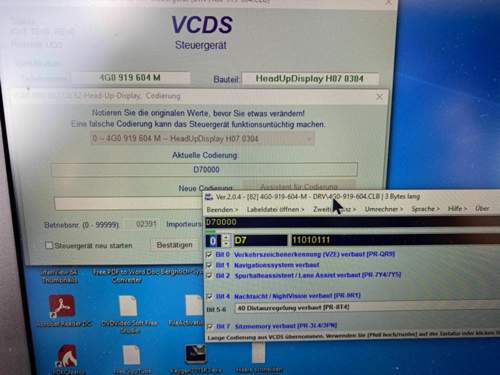

Man kann A8 HUD auf A6 flashen und es funktioniert alles. Sogar Wasser Temperatur wird angezeigt... Beim FRAGEN bitte PN.

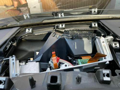

Ich habe da auch großes Interesse, da ich bis letzte Woche 5 Jahre lang einen A6 4G von 2011 mit HUD gefahren bin und jetzt einen A8 4H von 2016 fahre.

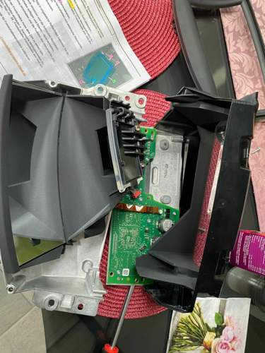

Ich werde wohl ein HUD vom A6 in meinen 2016er A8 einbauen.
Habe gerade ein 4G0 919 604 M für insgesamt 556 Euro gekauft.

Aus dem englischen Thread habe ich mir gerade alles Relevante rausgeholt und ins Deutsche übersetzt.

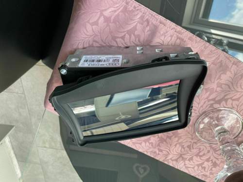

HUD vom A6 ist da.
Viel Erfolg beim Umbau.
Danke.

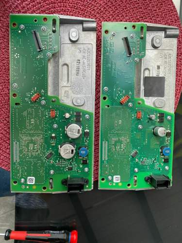

Jetzt noch die Platinen tauschen, provisorisch rein und testen.
Jetzt ist die andere Platine drauf.

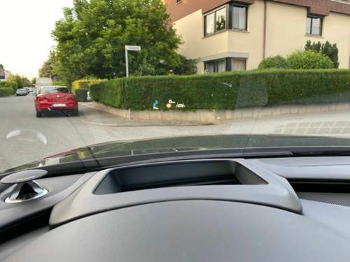

Erster Test erfolgreich.
Ich bin super gespannt. Das ist sicher für viele viele andere auch interessant, wenns klappt.
Viel Erfolg schonmal!

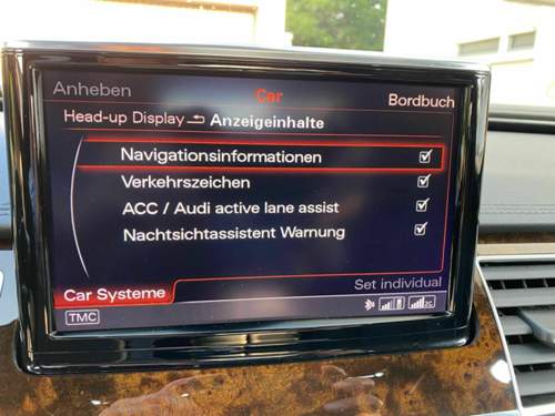

Es ist bereits erfolgreich, jetzt nur noch sauber machen und zusammen schrauben.
Insgesamt etwa 4 Stunden Arbeit.
Erfolgreich
