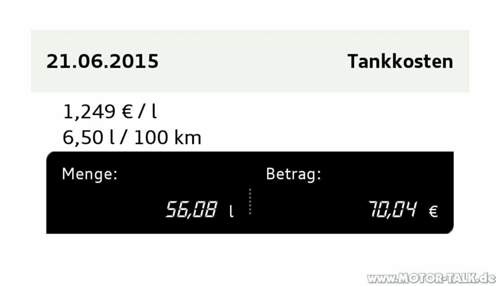

So war eben Tanken. Verstehe ich nicht die Anzeige laut FIS.
Img-20150621-122152
@elloco1968 schrieb am 21. Juni 2015 um 12:26:12 Uhr:
@elloco1968 schrieb am 21. Juni 2015 um 09:48:43 Uhr:
Ich warte mal das 1. Tanken ab.
Was verstehst du da nicht?
@marc4177 schrieb am 21. Juni 2015 um 12:42:26 Uhr:
Im FIS standen 8,4 Liter, jetzt beim tanken 6,5.

Beides im FIS oder ermittelt?
Ich habe im auch immer weniger im FIS.
@marc4177 schrieb am 21. Juni 2015 um 13:13:49 Uhr:
@elloco1968 schrieb am 21. Juni 2015 um 12:47:50 Uhr:
Errechnet 6,5

Kann es sein, dass die 8,4 in "Ebene 1" angezeigt wurden? Dann wäre es der Verbrauch der letzten Fahrt. In "Ebene 2" steht der Verbrauch übder die gesamte bisher gefahrene Distanz.
@Hemmi1953 schrieb am 21. Juni 2015 um 16:56:11 Uhr:
@elloco1968 schrieb am 21. Juni 2015 um 13:24:11 Uhr:
Errechnet 6,5
hemmi du alter Fuchs, so war's.
@elloco1968 schrieb am 21. Juni 2015 um 17:43:35 Uhr:
Ich wollte es erst schreiben, doch konnte ich es mir nicht vorstellen:D... aber manchmal ist es so...

Schon an den Werten sieht man doch, dass die angezeigten 8,4L nicht stimmen können, wenn du mit nur 64L Tankinhalt jetzt schon 800km weit gefahren bist und noch immer auf den ersten Tankstopp wartest. ;)
Ergänzend zu den Infos von oben:
Wert 1 nullt sich automatisch, sobald das Fahrzeug länger als 2h abgestellt ist.
Wert 2 nullt sich nur, wenn man es manuell macht (diesen Wert setze ich z.B. nach jedem Tankstopp zurück).
