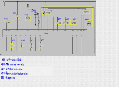

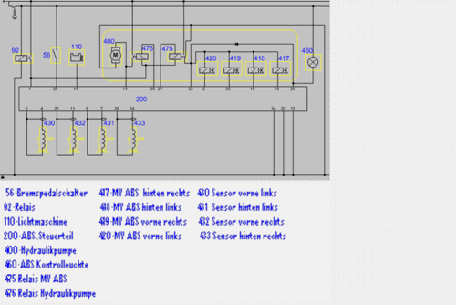

noch nen Schaltplan vom ABS!
mfg
Abs-2-sh-omega-a
Danke! Sicher das das der richtige ist? Mich irritieren grad die 4 MVs. Ich hab hinten ein T-Stück. Ich meine 3 Abgänge am ABS-Block. Kabelfarben wären auch super. Ist 92 das Überspannungsrelais?

ABS-Plan ist für-
Hersteller: OPEL
Modell: OPEL OMEGA A
Baujahr: 09/1986 .. 03/1994
leider ohne Kabelfarben!
die 92 legt Spannung an die Sensoren, die MV und  das Steuergerät.
die 110 ist die Lichtmaschine und teilt dem ABS-Steuergerät mit, ob die
Ladebedingungen  in Ordnung sind oder nicht
(Sicherheitsschaltung,wegen Spannungsverlusten)!
die 92 und das Sicherheitsrelais ABS  im Motorraum sind identisch !

Edit,bei nur 3 MV sollte das ABS identisch mit dem Calibra sein,siehe Bild!
Opel-calibra-2-e-abs
Den 91er sollte ich im Jetzt.... Buch haben. Scheint ja gleich zu sein. Ist der Rest der Pläne auch gleich? Gut die 4.1er Motronic ist da leider nicht drin.. 🙁
