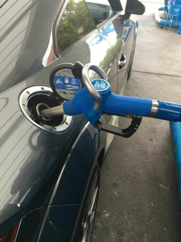

@M0D0 schrieb am 15. Juli 2015 um 10:59:43 Uhr:
ultimate 102...
huch!!! was ist denn das?!
Img-3283
MNullDNull: Schleichwerbung solltest markieren ;)
