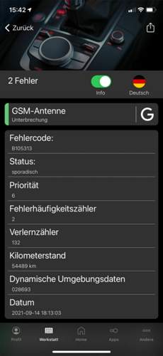

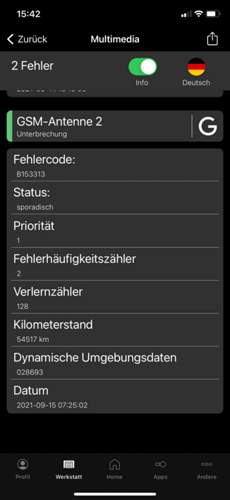

Hallo zusammen, ich hoffe ich bin hier einigermaßen richtig. Wollte nicht unbedingt einen neuen Threat aufmachen.
Ich habe mir vor kurzem einen Audi A4 B9 gekauft. Der Wagen wurde im Jahr 2016 gebaut und ist Ausgestattet mit dem großen MMI sowie dem Virtual Cockpit (falls das was zur Sache tut).
Beim Auslesen des Fehlerspeichers sind 2 Fehler bezüglich einer GSM Antenne hinterlegt. Kann mir einer erklären was es genau damit auf sich hat? Nach erster Recherche soll eine GSM Antenne den Mobilfunk sowie Internetempfang verbessern? Das Telefonieren funktioniert jedoch gut oder ist es so, dass ich in Gebieten mit guten Netz ohnehin nichts merken würde?
Wäre nett, wenn mir jemand sagen kann, für was genau diese Antennen gebraucht werden und vielleicht wie man die Funktion testen kann. (Falls das überhaupt möglich ist)
P.s. Den Wagen habe ich bei einem Audi Zentrum gekauft und habe 1 Jahr Garantie bekommen. Werde den Händler darauf mal ansprechen, würde aber im Vorfeld gerne wissen wollen was es mit dem Fehler auf sich hat.
Ich danke euch!
Km stand 54.489 und 54.517 steht da.
Was hat er aktuell für ein Stand?
Und wie lange hast du ihn?
Da steht ja auch ein Datum. 14.9. / 15.9. aber bei Häufigkeit nur 2.

Der Wagen müsste jetzt ca. 54.700 Km haben. Der Fehler ist aktuell, habe den Fehlerspeicher diese Woche schon mal gelöscht. Also kommt der Fehler wieder. Davor war sogar nur GSM Antenne. Dieses mal ist die Antenne 2 dazu gekommen.
Mir fällt nur nichts auf, es funktioniert alles. Ich habe nur die Vermutung, dass meine Telefonverbindung in Gebieten mit schlechtem Empfang dementsprechend nicht verstärkt wird?
Würde gern wissen was genau die Antenne in dem Fahrzeug macht und wo die sitzen.
Ansonsten muss mir der Händler erklären was da los ist. Ich hoffe der wird dementsprechend ehrlich sein.
