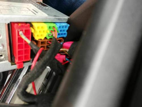

Hallo zusammen!
Infos zum Wagen: Audi A6 C5 1,8T Bj 1998
Bei mir ist noch das alte Chorus 1 Radio mit Kassettendeck eingebaut. Eigentlich wollte ich nur nachschauen, weshalb nur aus den vorderen Lautsprechern Ton kommt, alle die hinten und in den Türen verbaut sind bleiben stumm. Am Radio selber kann ich den Fader nicht verstellen, dort steht FAD OFF.

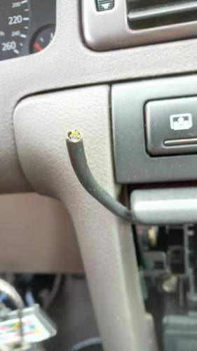

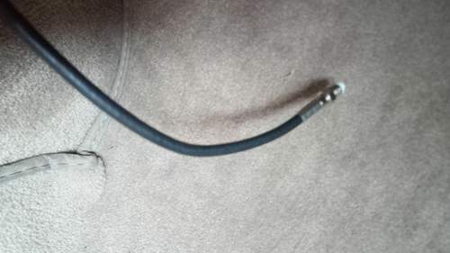

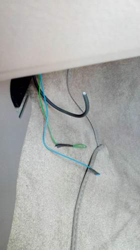

So, nun habe ich im Radioschacht sowies im Fußraum die Kabel gefunden, eins davon sogar durchtrennt (siehe Bilder). Könnten die Kabel irgendetwas mit den Lautsprechern zu tun haben?
Der Vorgänger hatte damals irgendeine uralte Freisprecheinrichtung von Nokia (1998) verbaut. Dazu hat der Wagen auch eine lange Antenne, die wohl dazugehörte. Eventuell sind gehören die Kabel dazu?
Freue mich auf Antworten!

Ich habe ebenfalls einen 98er 18.t – die lange Antenne ist für den Radioempfang, weil noch keine Scheibenantenne verbaut ist.
Das sind kabel von einer alten _Freisprecheinrichtung. Den Rest hat wohl jemand fachmänisch ausgebaut.
Themenstarteram 16. Februar 2020 um 9:01
Danke für die Antworten. Diese lange Antenne hab ich abmontiert, da sie beim Fahren ab 70 kmh starke Windgeräusche verursachte.
Sicher das dieses dicke Kabel, dort wo die vielen bunten Kabel drin sind, nicht zu den hinteren Lautsprechern gehören?
Nein, als Lautsprecherkabel verwendet Audi sowas nicht.

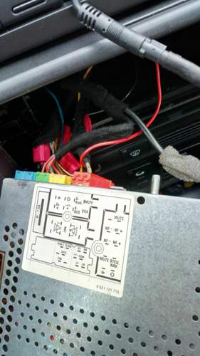

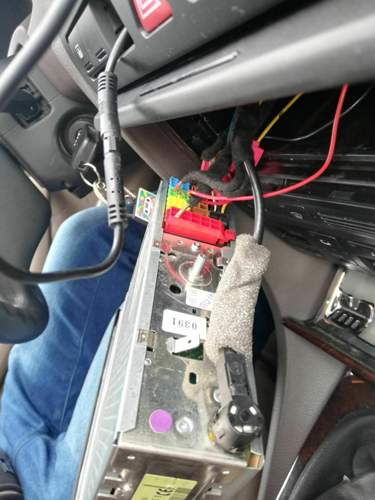

So hab eben mal das Radio rausgezogen und Bilder gemacht.
Wie gesagt, möchte aus den hinteren Lautsprechern Ton bekommen. An den Verstärker war ich jetzt noch nicht, hier ist scheiss Wetter momentan.

Für die hinteren Lautsprecher müsste der gelbe Mini-ISO-Stecker belegt sein. Das ist die Verbindung zwischen Radio und Verstärker im Kofferraum. Da der Stecker bei Dir nicht belegt ist, werden hinten weder Verstärker noch Lautsprecher verbaut sein. Da hatte wohl jemand bei der Fahrzeugbestellung nur das nötigste genommen (nur Lautsprecher vorne).
Schau einfach mal nach, ob in den hinteren Türen Lautsprecher sind, bzw. ob im Heck rechts ein Subwoofer sitzt. Wenn nicht, müsstest Du Lautsprecher samt Verkabelung nachträglich einbauen.

Ha! Das habe ich mir eben auch gedacht. Ob Lautsprecher in den Türen sind weiss ich nicht, aber einen Subwoofer oder Verstärker habe ich definitiv nicht, habe alles nachgeguckt.

Doch, die Serienausstattung hatte anfangs nur Lautsprecher vorne in den Türen, wenn ein Radio mitbestellt wurde. Optional gab es dann das Teilaktivsystem für hinten (Türlautsprecher hinten, Subwoofer mit integriertem Verstärker im Kofferraum) oder das Bose-System (Bose-Lautsprecher in allen Türen, Bose Verstärker + Subwoofer im Kofferraum).
