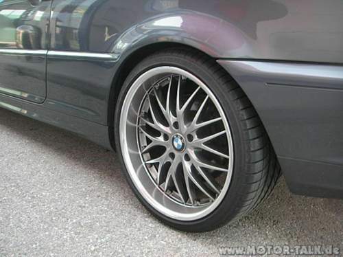

hallo!
hab mir jetzt welche geordert!😁
es sind 19" Barracuda Voltec T6 Felgen!😎
Forderachse: 225/35/19
Hinterachse: 255/30/19
Goodyear Eagle F1 - 4mm Profieltiefe
extra dazu kommen noch 4 Gummis für die hinterren Räder 255/30/19 die sind ca. 3 jahre alt und haben auch noch 4mm.
die felgen haben keine schäden!
zahle €600,-- dafür.
glaube das ist ein guter preis!
oder was meint ihr?
m.f.g.

Eh schon zu spät... 🙂
Schon gekauft.. gg
Kommt halt auf den Zustand der Felgen an. In der Größe kostet der Satz neu um die 1370 Euro, also klingt der Preis an sich sooo schlecht nicht. Ob es gefällt oder nicht, kann der TE nur für sich selbst entscheiden...

Wenn die Felgen i.O. sind finde ich die Räder auch ganz ok. Warum nicht?
ja, laut verkäufer haben sie keine schäden. werde sie mir am samstag ansehen.
m.f.g.
Passen die auch auf nen E 90 ?
Das Bild ist von nem E 46.. Nicht, dass Du nachher Probleme damit hast.
4 mm Profil sind zudem keine Welt. Ein Jahr rum und die sind fällig zum Tausch.
Sehen besser aus als die anderen.
Was mich stören würde ist die Tatsache das man immer mit älteren Reifen unterwegs sind die bald die Verscheißgrenze erreicht haben, Aquaplaning ist bei 4mm Profil halt etwas ausgeprägter.

hallo, laut teilegutachten von barracuda passen die von e46 auch auf einen e91.
m.f.g.
bin schon gespannt wie sie in echt aussehen 😉
hallo. hab beim verkäufer nochmals nachgefragt wegen der et.
also er schrieb mir zurück:
VA: 8j 19 Zoll ET 4/2 5x114,3 😕
HA: 9j 19 Zoll ET 4/2 5x114,3 😕
er hatte sie auf einen e46 bj. 2000 drauf!
das kann doch nicht passen🙁
eine frage:
gibt es gefälschte barracuda voltec t6 ?
also er sagt def. das es so auf der innenseite der felgen steht.
und es steht aber nichts drauf das sie von barracuda sind oder einen anderen hersteller :-(
bitte um antworten!
m.f.g.
ET 42 ist wohl gemeint, oder?
Die E9x haben ET 34 .
Ich würde die Finger davon lassen.. Vermutlich passen die Felgen nicht ohne weiteres auf Dein Auto ,dachte ich
mir schon beim Bild...
Für die ET brauchst Du vermutlich Spurplatten, aber das sollte im Gutachten stehen.
Schau mal hier bei den Originaldaten...
Laut PKW-Lochkreisliste hat selbst der E46 einen Lochkreis von 5 x 120 mit einer Zentrierung von 72,60mm. Daihatsu Feroza und Terios, wie Daewoo Leganza fahren mit einem Lochkreis von 5 x 114,30, ebenso Ford Probe und Ford Maverick. Also so ganz stimmen kann das Ganze wohl wirklich nicht... 😁
Der Hersteller selbst ist nur selten auf den Felgen eingebracht, dafür aber ne KBA-Nummer, mit der man sich die Datenblätter/Gutachten meist im Netz herausfischen kann. Ob es Fälschungen von genau dieser Felge gibt? Wer soll das schon wissen... 😁
