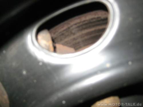

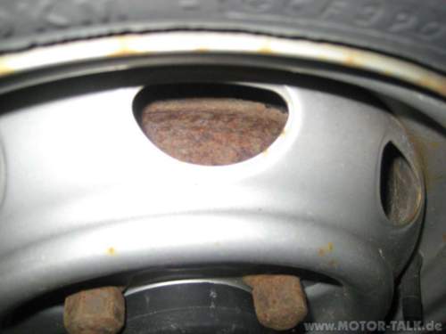

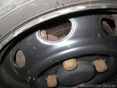

Jetzt ist glaub was kaputt 🙁
Gestern gab es beim stand beim rechtseinlenken ein knacken und danach war wieder alles ok, heut bin ich 5km in die stadt gefahren und das auto fing an zu klopfen, hat sich so angehört als wenn es vom getriebe oder motorraum kommt.
Jedesmal wenn ich im 4-5Gang das Gaßwegenommen habe fing es an zu klopfen, als ich wieder gaß gegeben hab war es wieder weg. beim bremsen war es nur minimal zu hören. Beim Schalten etc gab es keine Problemme, ich versteh es nicht woher das jetzt kommt.
Hab ihn direkt in die Werkstatt gegeben und der meinte nach einer Probefahrt es könnte das Radlager oder Fahrwerk sein kann ich mir aber net vorstellen weil das klopfen richtig laut war.
Auf dem heimweg war es dann fast nicht mehr zu hören also sehr komisch das ganze.
