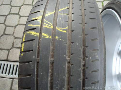

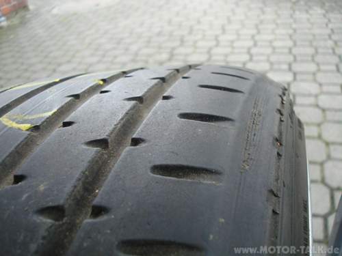

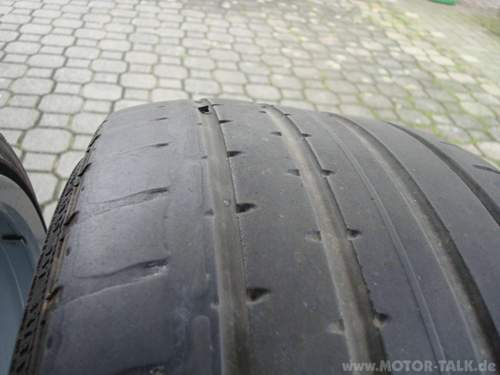

Eine Frage an die Fahrwerks-Reifen-Fachmänner hier im Forum,
habe nun auch meine 18"-Wintersocken drauf und beim Betrachten der Sommerräder einen "kleinen" Schock bekommen. Seht Euch mal die Bilder meiner Vorderreifen an.
HAbe RDK und fragte mich den letzten Monat, warum vo-li immer der Druck auf 2,3 bar gesunken ist und die anderen ihre 2,8 hielten. Dachte schon an einen Nagel o.ä..
Nun erklärt sich das Ganze etwas - aber nicht wie sowas kommt.
Ich fahre die Conti 265/30/20 auf orig. S-Line mit orig. S-Line+ Fahrwerk (alles von Werk) ohne Platten o.ä. Beim Wechsel im Frühjahr hatten die Reifen ein noch normales Erscheinungsbild. Hinten ist optisch alles o.k. (der normale Verschleiss halt).
Könnt Ihr mir da helfen?
Vo-li-nah
Vo-li-oben
Vo-re-nah
+2
...was soll man dazu schon sagen...Innen und aussen abgefahrene Reifen,kommen von zu niedrigem Luftdruck...Deine Reifen sind extrem Innen abgefahren,also ab zum :),lass dort die Achsgeometrie komplett überprüfen,sie sollen also auch auf die Vorspur und den Lenkrollradius achten(evt. hat Dein Dicker schon viele Kilometer oben und die Achslager sind verschließen)
Ansonsten,würde Helfen,wenn sie mit den Originalrädern,beim Sturz an die positve,,Grenze"(Toleranzwert) gehen!
Viel Glück!

Bei solchen überbreiten Reifen ist dies normal. Zudem noch ein größerer Störkrafthebel durch die Spurverbreiterung hinzu kommt.
Die Vorderachse verstellt den Sturz beim Lenken und samit rubbelt sich die Außenkante des Reifens ab.
Da hilft nur alle 5t km die Reifen nach hinten zu nehmen und anschließend die linken und sie Rechten Reifen von der Felge zu nehmen und ggü. montieren zu lassen.

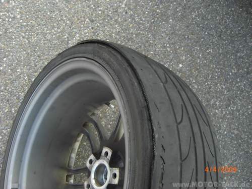

gleiches Problem plagt mich jetzt auch. Habe letzte Woche meine Winterreifen bekommen, da wurde ich in die Werkstatt gerufen, ich solle mir doch mal meine Sommerräder anschauen.
Die Vorderräder sind beide innen total abgefahren (Gewebe guckt schon raus - genau wie hier auf den Bildern). Ich habe noch die erste Originalbereifung (19" BBS-Design-Felgen mit 255er Breite). Die Reifen haben DOT 2007 (Erstbereifung) und sind gerade an der Verschleißgrenze. Ich habe Luftfahrwerk (AAS).
Ist es wirklich ein Problem mit zu wenig Luftdruck?
PS: Ich fahre die AAS zu 90% mit "dynamic" (tiefer) - kann es daran liegen?
:confused:
