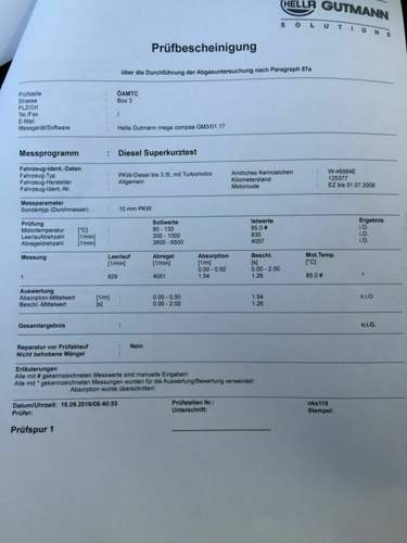

Heute war ich nun beim ÖAMTC welcher mir sagte das der sog. Absorptionswert nicht in Ordnung ist (Soll zw. 0 - 0.50 // Ist 1.53)
Der Techniker habe im Bericht angemerkt dass die Abgasanlauge manupilert wurde da Schweißnaehte zu sehen und das er stinkt.
Der Mechaniker der den DPF ausgebaut hat garantierte mir, dass ich keinerleit Probleme beim österreichischen Pickerl habe wuerde und nun das.
Meine offizielle Frage ist nun ob beim Ausbau was falsch gemacht worden sein kann oder ob es an den fehlenden Drallklappen liegen kann.
Im Anhang findet man den Ausdruck.

Zum luftmassenproblem, könnte am AGR bzw AGR Steuerung liegen. Ventil bleibt geschlossen, Luftmasse steigt. Fehler erhöhte Emission. Zum DPF. Den zu reinigen wäre billiger gewesen, wenn der Ö TÜV das nicht durchgehen lässt, kann ich nur sagen zu Recht. Fehlende Drallklappen haben mit der Problematik nichts zu tun. Bzw nur in nicht messbarem Rahmen. Die kommen hier alle durch den TÜV.
Habe soeben mit einem Mechaniker gesprochen der seit 30 Jahren in der Branche arbeitet. Er tippt anhand des Berichtes auf Verkokung des Motors und meint, die Werte haben definitv nichts mit dem fehlenden DPF zu tun.
Das AGR werde ich mir morgen mal ansehen.
Der Ausbau des DPFs inkl. Rauscodieren hat mich in Kroatien nur 230€ gekostet - ist halb so wild finde ich. Ich halte absolut nichts von dem Ding aber jedem das Seine. Danke auf jedenfall fuer Deine Hilfe
Das wäre möglich. Wallnussgranulat blaster soll helfen.
