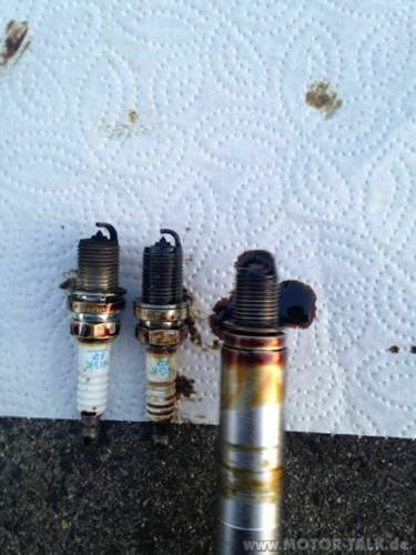

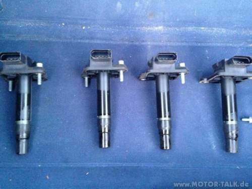

habe die Zündkerzen nun getauscht anhand der verlinkten Anleitung. Hat wirklich gut funktioniert. Diesen Behälter habe ich lediglich zur Seite geschoben und den Schlauch gar nicht erst abgezogen. Um die Zündspulen rauszuholen, braucht man ja nichtmal diese Zange, das ging einfach von Hand. Die alten Kerzen blieben schön in der Zündkerzennuss-/Verlängerung. Alles wieder zusammengebaut, Auto läuft, war nur 30 Minuten Arbeit.
Habe im Anhang zwei Fotos, einmal die Spulen und einmal die Kerzen. Sieht nicht gut aus, fürchte ich.
Die Spulen sind alle schmierig verölt. Kerzen Zylinder 1 und 4 verrußt (wobei ich auch viel Kurzstrecke fahre), was mir aber gar nicht gefällt ist, dass die Kerzen von Zylinder 2 und 3 total verölt sind. Allerdings verbraucht der TT nicht viel Öl, auf ein Intervall von 15.000 km fülle ich lediglich einen halben Liter nach. So wie die Kerzen aussehen, müsste ich doch Öl im Brennraum haben aufgrund von Verschleiß im Motor (Laufleistung 171.000 km). Wie passt das zusammen? Sollte ich nun konkret etwas machen oder einfach weiterfahren, solange der Ölverbrauch nicht zunimmt und der TT problemlos läuft?

Nach ein wenig Recherche lande ich nun bei der Ventildeckeldichtung als Übeltäter. Und so wie ich das sehe, kostet die Dichtung plus Dichtmasse ca. 25 bis 30 EUR zzgl. 1 Stunde Arbeit. Wenn ich die nicht erneuere und die Undichtigkeit schlimmer wird, dürften irgendwann Zündaussetzer die Folge sein. Ende April lasse ich eh einen Ölwechsel machen, da würde es sich ja anbieten, die Dichtung gleich mitmachen zu lassen.
Stimmt ihr zu oder habt ihr noch andere Ansätze? Ich konnte beim Tausch der Zündkerzen nämlich kein siffendes Öl am Block ausmachen. Habe auch noch was von einem verstopften (Kraftstoff?)filter gelesen als mögliche Ursache.
Wie gesagt, eure Einschätzung wäre noch interessant zur Absicherung.
