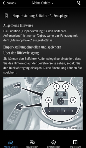

Ich finds eher total kacke, dass die Spiegel bei eingelegtem Rückwärtsgang nicht zur Bordsteinkante absenken.
Trotz Spiegelpaket...
Das geht schon. Du musst nur den rechten Spiegel aktiviert lassen (Spiegelverstellung) und bei eingelegten Rückwärtsgang die gewünschte Stellung einstellen.
Genau, mit Spiegelpaket und elek. Sitzverstellung geht der Spiegel beim Rückwärtsgang in jede gewünschte Stellung, abspeichern und gut is... Steht auch im Handbuch genau beschrieben...
Das geht nur wenn man das Spiegelpaket plus elektrische Sitze hat ohne gehts nicht.
So ist es. Die elektrischen Sitze sind dazu aber nicht nötig glaube ich. Warum auch?
Glauben oder wissen ist hier die Frage.
Img-9486
@SternFan98 schrieb am 5. November 2016 um 14:01:30 Uhr:
Wurde schon öfters besprochen. Mit den el. Sitzen wird das Steuergerät verbaut, das die Positionen speichern kann. Der Spiegel soll ja auch in die vorher eingestellte Stellung, passend zur Sitzposition und Fahrergröße, zurückkehren.
