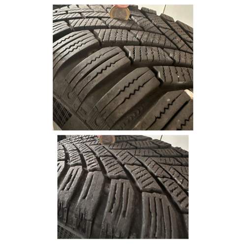

Hallöchen,
ich habe mir gebrauchte Winterreifen WinterContact TS 860 gekauft. Leider ist mir erst zuhause aufgefallen, dass 2 der Reifen im Außenbereich eine merkwürdige Abnutzung aufweisen. Die guten Reifen haben in diesem Bereich ein Rillenprofil, das Zacken zeigt. Die im Kantenbereich abgenutzten Reifen sehen aus als wenn zuviel Last an den Rändern darauf gewirkt hätte. Was meint ihr, was kann diese Abnutzung verursacht haben und kann ich die Reifen eine Saison fahren? Es besteht keine Unwucht, sie laufen ganz ruhig, die Abnutzung beschränkt sich auf den Kantenbereich.
Auf dem Foto:
oben = einer der beiden guten Reifen
unten = einer der auffälligen Reifen

Solche Schäden kenne ich auch vom Opel Corsa meiner Frau 7000 Kmgelaufen. Achsvermessung hat nichts ergeben alle Ok.

Du meinst deine Frau hat so oft im Stand gelenkt das so ein Schadensbild dabei rauskommt ?
Für mich sieht das eher nach schlechtem Material/Produktionsfehler aus.
Alex
Stand lenken sieht anders aus, da gibt's Ausbrüche. Das hier sieht mehr nach kurvenräubern aus.

Waren die "auffälligen" Reifen auf der VA? Lenken im Stand, am besten noch auf Steinen u.ä. und die Reifen sehen so aus.
Haben fast alle unsere Baustellensprinter an der VA wenn viel rückwärts mit Anhänger rangiert werden muss.

Zurück zum Thema, für mich sieht es aus als hätten die Reifen auf der VA eines Fronttrieblers mit hohem Drehmoment zu kämpfen gehabt. Schonend wurden die nicht behandelt.
