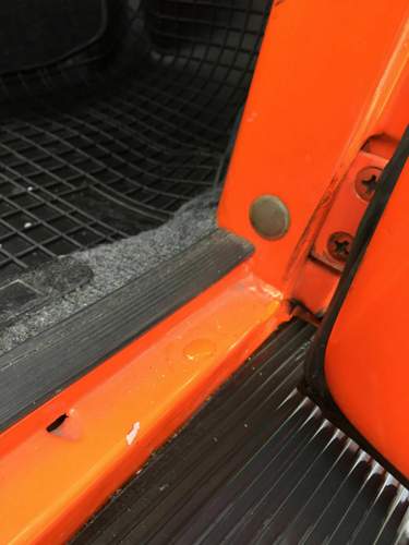

Das ist auch ein guter Punkt, danke! Ich habe bereits nach den ersten Regenfällen nach dem Kauf mir alles um die Tür herum und drinnen genau angeschaut und stellte erleichtert fest, im Auto drin ist alles trocken. Die beiden Kiemen am unteren Rahmen habe ich auch entdeckt und sogar deren Funktion erahnt. Leider waren sie trocken, also da ist kein Regen durchgelaufen. Ich werde jetzt die Tür von innen genau inspizieren.

Wobei noch anzumerken ist, dass das Wasser nicht auf das Trittbrett geleitet wird, sondern auf den Einstiegskasten. Und damit es dort nicht bleibt, befinden sich in selbigem zwei schmale Schlitze. Das Wasser aus der Tür geht also im Original tatsächlich in den Rahmen, aus welchem es hoffentlich durch die beiden Kiemen auf jeder Seite vorn und hinten wieder herausfindet.

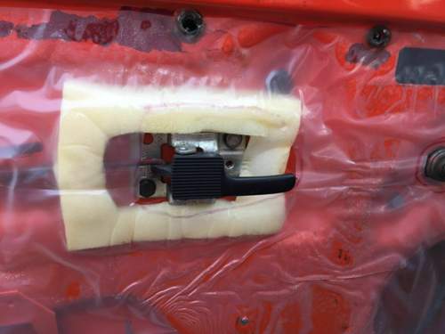

Der Schaumgummi klebt normalerweise im oberen Bereich der Betätigungsstange vom inneren Türöffner und soll vermutlich dort das Klappern verhindern. Würde ich entsorgen.
Danke Robo für die Klarstellung mit dem Wasserablauf.
Zum Schwamm. Das rechteckige Stück Schwamm um den Türöffner befindet sich an der vorgesehenen Stelle. Unten liegt halt einfach in weiteres Stück, ohne Loch in der Mitte.
Schwamm
Schwamm
Schwamm
Werkseitig ist die Folie über die ganze Tür rundum verklebt. Dafür sind unten an der Kante die vielen kleinen Löcher, damit das Wasser über der Klebefläche wieder in die Tür kann.
Diese Löcher gibt es bei den älteren Modellen nicht... jfyi
Würde aber dennoch die Folie in die Tür fallen lassen.

Schaumgummis gibt es zwei in der Türe. Einmal wie auf Deinem Foto um den Türöffner und der zweite ist um die Betätigungsstange von eben diesem Türöffner zum Schloss. An der Stelle, wo die Stange ins Blech geht.
Erster dient hauptsächlich dass es nicht herein zieht. Der Zweite, ist meiner Meinung dazu da, dass es nicht klappern kann.

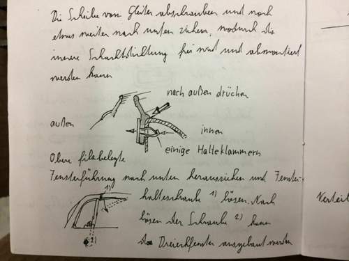

Zur Illustration des von @Robomike und @Geo-Georg Gesagten habe ich wieder meine entsprechenden Maschinenbucheinträge angehängt...
Weil ich diese so schwer mit den Photos in Einklang bringen kann, verursacht mir das etwas Augenverkrümmung.
Ich glaube, die abgefallene Schraube ist die untere auf meiner ersten Skizze. Anschrauben war sicherlich von großem Vorteil, Du wirst aber meiner Einschätzung nach, noch auf einige solcher Zitronen stoßen.
Der Nietenkopf wiederum dürfte einer der Scharnierbefestigungen abgehen.
Da diese Nieten angebracht worden sind, als die Tür noch aus zwei Teilen bestand, können sie nur mehr durch M6 Schrauben substituiert werden- Senkkopf, wenn ich mich richtig erinnere.
Die Plastikfolie, werkseitig rundum verklebt, verhindert unschöne Quellungen der Türpappe, wie sie an vielen Oldtimern zu sehen sind, deren Besitzer darauf großzügig verzichtet haben: "Zawos is denn des? ... oiso weg damit!"

Schiene mit Gleiter
Fensterdichtungen
Führung Zug- Druck- Spiralseil
