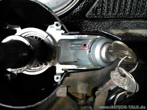

Könnt ihr mir kurz mit dem Zünschlosszylinder helfen? Der jetzige Stand ist der auf dem Foto. Leider komm ich nicht weiter, weil ich keine Schraube mehr finde bzw. die Schwarze Abdeckung nicht wegbekomm.
Wie gesagt der Schlüssel lässt sich nicht drehen, stellt das dann ein Problem dar?
Danke 🙂

Jo, hat er. Das Schloss ist mir vor kurzem zugeschnappt und seit dem geht nix mehr. Gewackelt, gedreht und geschüttelt. Auch alle dabeiliegenden Schlüssel zigfach probiert. Hilft irgendwie alles nichts.. Und jetzt bekomm ich eben den Zylinder nich raus.

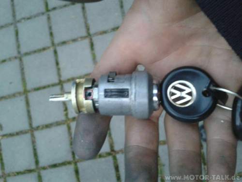

Jedenfalls hab ich es endlich raus bekommen. Die Nummern passen beide zusammen, also Schlüssel und Schloss. Jedoch lässt sich das Ding einfach nicht drehen.
Kann man das irgendwie zerlegen und saubermachen etc oder ist es einfach defekt?
Du kannst es mal mit viel Bremsenreiniger versuchen, richtig ausspülen. Meistens hilft das. Das Schloss muss aber nachher wieder geschmiert werden, sonst klemmts gleich wieder..
Um das Schloss rauszubekommen musst du in die Bohrung die du ja schon hast was reinstecken dadurch wird die festhalte feder vom schloss gedrückt und wenn du jetzt am Schloss ziehst kommt es raus siehe makierte stelle auf deinem Bild.
Danach sieht das Schloss aus wie meins um es dann noch weiter zu zerlegen musst du den Splint makiert in meinem Bild vollständig rausdrücken vorsicht darbei weil du brauchst ihn ja wieder.
Dann kannst du den schließmechanismus das messingfarbene vorne abziehen und den Schließzylinder rausziehen hierbei mit eingestecktem Schlüssel da sonst alle Plättchen rausfallen.
Danach kannst du die schließplättchen alle sauber machen und wieder mit Graphit fetten oder wie man darzu sagt .

korrigiert mich wenns falsch ist...aber wenn das einer der Schlüssel vom Bild http://s1382.photobucket.com/.../DSC_1648_zpsf61f10d2.jpg.html?... ist, dann wird der der Motorhaubenschlüssel sein. Beim Mexi sind die Zündschlüssel die Schwarzen. Kann aber natürlich auch sein, dass ich mich täusche
Das dachte ich auch aber ich finde das auf seinem Bild der Schitz vom Zündschloss nicht mittig ist das heißt doch eig das es so ein silberner schlüssel sein muss wie z.b. du sagst beim motorhaubenschloss.
bei meinem sieht das so aus. Und da es sich ja hier eindeutig auch um einen Mexi handelt, könnte man jetzt Parallelen erkennen 😁
