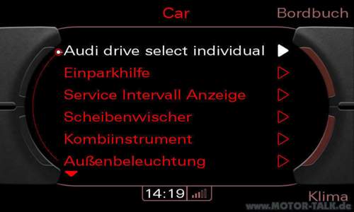

Hallo Forum!
Habe endlich jemanden gefunden, der ein VCDS besitzt. Im Eifer des Gefechts hab ich mir die Optische Parkhilfe hinten codiert. Macht lust auf mehr ;) Wisst Ihr , was man noch so schönes bzw praktisches Codieren kann? Die Tieferlegung der AAS ist mir bekannt, aber ehrlichgesagt hab ich etwas angst da was kaputt zu machen. Dann habe ich was von einem "Hidden Menu" gelesen , scheint ja auch ganz nett zu sein. Gibts auch soetwas wie Regenschließen fürs Schiebedach ? Gabs mal bei VW...

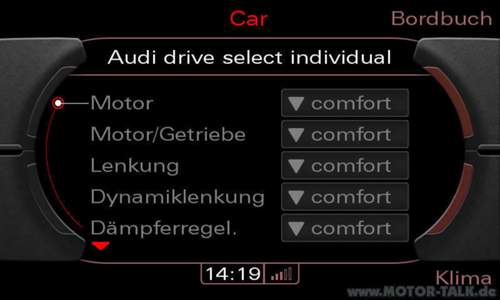

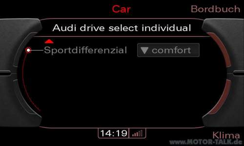

heute ein wenig im hiddenmenu probiert und die Charisma Einstellung codiert. Leider bleiben die Einstellungen ausgegraut, hatte ein wenig gehofft àla A4 die Motorcharakteristik verändern zu können :cool:. Aber dafür hätte wohl auch die Zentralelektrik codiert werden müssen (wie eben beim A4).
Gruß DVE
Drive-select-1
Drive-select-2
Drive-select-3
+2

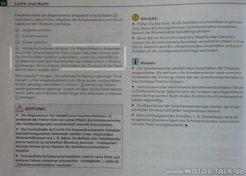

Ist es denn Möglich, dass automatische "Nachwischen" nach Betätigung der Scheibenreinigungsanlage zu deaktivieren? Oftmals verschmiert die wieder die Scheibe. Im Winter bei Salz war es extrem nervig.
am 31. Mai 2010 um 16:32
Möglich sollte es wohl sein, aber ganz so trivial scheint es nicht zu sein. Im PCI Forum habe ich einige Beiträge gefunden, aber konkretes zum A6 4F fehlt.
Soweit ich das noch beim VFL weiss, gab es diese Funktion (Tränenwischen) noch nicht. Beim FL läßt es sich nicht per Codierung deaktivieren. Einzige Möglichkeit ist die lt. Audi Handbuch.
Gruß DVE
Traenenwischen-deaktivieren
Ich habe einen VFL und bei mir wischt er nach ein paar Sekunden nach. Ich werde das mal wie im Handbuch beschrieben ausprobieren.
Bei meinem ehamaligen VFL gab es Tränenwischen nicht. Kann gut sein, dass es mit einer Modelljahrpflege noch beim VFL kam.
Deaktivieren per Codierung läßt sich nur das Wischen der Heckscheibe beim Avant beim Einlegen des Rückwärtsganges.
Gruß DVE
