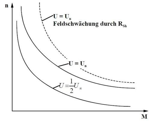

Wieso soll ich mir was verklickern lassen? Es kann sein, dass wir hier von zwei unterschiedlichen Modellen reden. Ich rede von dem System, was auch in Fahrrädern verbaut ist, oder in meiner Kawa, als Beispiel.
Da ich dieses von anfang an schrieb und du selbst dort nicht Veto eingelegt hast und sogar selbst schriebst, dass er in die eine richtung mit voller Sperrung agiert, verstehe nun deine Aussage überhaupt nicht! Denn entweder kann man ihn doch in eine Richtung drehen, bis dann eine bestimmte Geschwindigkeit erreicht ist, oder es geht nicht! 1.
2. Ist der Freilauf, den ich schon von Anfang an meinte, einer, der bei langsamer Geschwindigkeit schon Kraftschluss hat. Nicht ohne Grund, kann man den bei der Kawa, auch per Handbuch, so testen. Wenn es doch angeblich nicht funktioniert, warum schreiben die das dann?
Dann wäre das noch mit dem Fahrrad. man müsste immer ganz schön schnell treten, damit man überhaupt anfährt. Ist schließlich auch nicht der Fall.
Das der Anlasser kraft braucht, hat wiederum eine Andere Ursache. Denn wenn der Freilauf dann den Kraftschluss hergestellt hat, dann muss der Motor ja noch gedreht werden. Hierfür ist hohe Energie von nöten.
Und wenn man mit der Materie sich noch weiter beschäftigt hat, dreht der Anlasser noch langsamer als am Ende der Freilauf. Denn da ist eine große Übersetzung vorhanden. Denn der Anlasser mag hohe Umdrehung gar nicht. Was auch zu Energieverlust führen würde. Vorallem bei Gleichspannung! Warum drehen die Motoren (Elektro) alle Langsam und werden dann durch ein Getriebe beschleunigt? Genau aus diesem Grund.
Ich habe dir mal aus meiner Elektrische Maschinen Vorlesung was angehängt. Da sieht man sehr gut das Verhältnis von Drehmoment M und Drehzahl n. Nun wird es hoffentlich klarer, dass du da verschiedene Sachen durcheinander gebracht hast.
