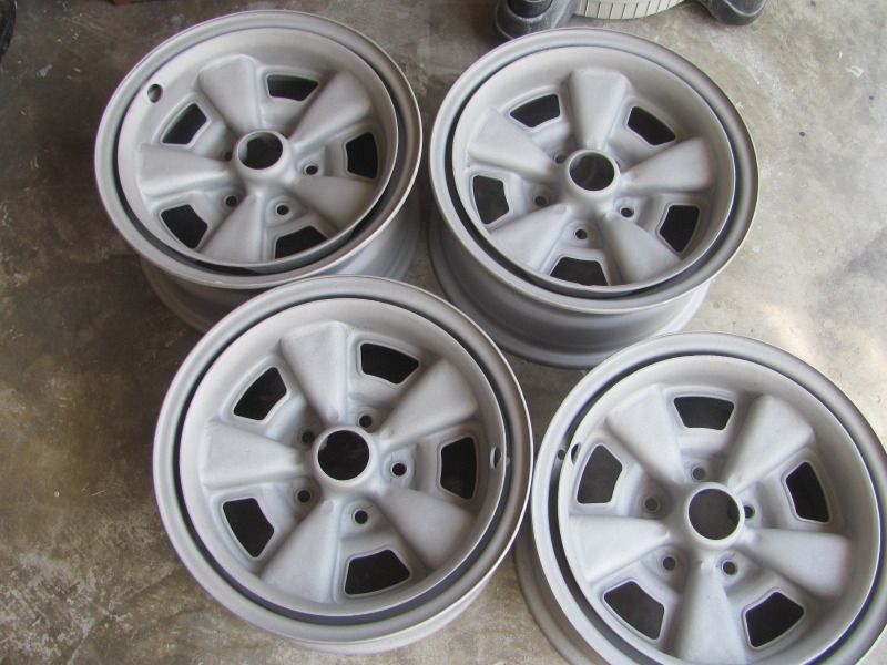

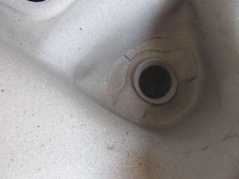

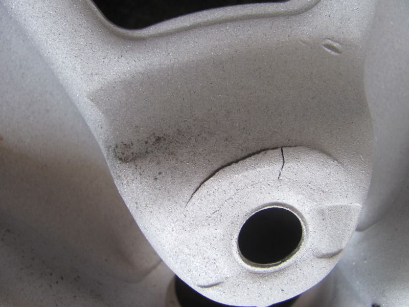

Hi, zwar nicht explizit den Fall den du wolltest aber .... Hier original Stahlfelgen von einem '77er Camaro.
http://i2.photobucket.com/albums/y35/volsfan32119/camaro/001-5.jpghttp://i2.photobucket.com/albums/y35/volsfan32119/camaro/002-3.jpghttp://i2.photobucket.com/albums/y35/volsfan32119/camaro/003-2.jpg
ich denke er wird sie schweißen und schleifen - allerdings ist gerade noch die Frage ob noch mehr Spannungsrisse vorhanden sind die er jetzt selbst nach dem Strahlen nicht sieht.
