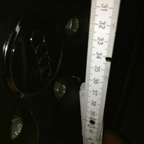

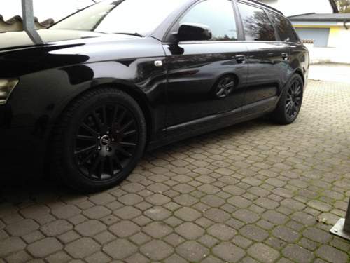

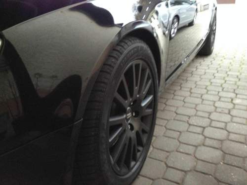

Themenstarteram 14. November 2014 um 15:14
So, hier noch mal 2 Bilder, ich hoffe, ihr erkennt jetzt mehr.
@Quattro210379
es sind auf allen 4 Seiten 240mm
und natürlich bin ich im Dynamic Modus zur Abnahme gefahren
Img-0881
Img-0884
am 14. November 2014 um 15:28
@zalticko schrieb am 14. November 2014 um 16:14:15 Uhr:
@Quattro210379
240mm??? eher 340mm, aber den Fotos nach würde ich sagen das der deutlich höher ist...
Themenstarteram 14. November 2014 um 16:35
@Quattro210379
natürlich meinte ich 340mm
warum bist du laufend so skeptisch, denkst du, ich bin zu dumm um zu messen?
wahrscheinlich kommt jetzt noch "halte den Meterstab an die Kotflügelkante und fotografiere das Maß"
Img-0887
am 14. November 2014 um 19:10
naja, ich hab heute ca. 32cm gemessen... und rein optisch kommt mir deiner mehr als 2cm höher vor...
Kann mich aber auch täuschen...
ps. wennst Null vom Meterstab mitte Nabendeckel anhältst, dann kannst deutlich komfortabler ablesen, und Messungenauigkeiten werden geringer...
