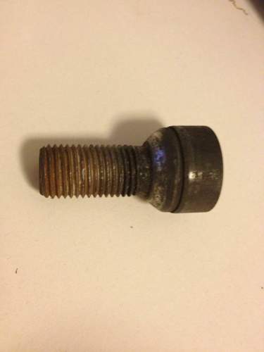

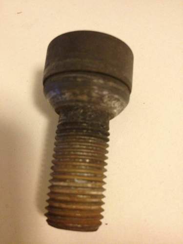

Themenstarteram 2. November 2014 um 18:12
@beef82
ich habe solche Bolzen normalerweise drauf.
Passen die dann im Angebot?
Siehe Bilder

Wenn ich die Bilder sehe, weiss ich, das du die ganze Zeit mit falschen Radschrauben rumfährst.
Originalfelgen haben in der Regel immer Kugelbundschrauben. Zubehörfelgen mit Ausnahmen Kegelbund...
Ein Wunder, das bisher nix passiert ist. Lässt du tauschen oder machst du selbst?
Normalerweise kannst du beide Felgensätze wegwerfen um sich zu gehen, weil immer Gefahr besteht, das sich ne Radschraube löst. Kommt leider viel zu oft vor, dieses Unwissen. Denn der Konus am Sitz verändert sich natürlich. Je nachdem wie fest die Schraube gezogen wird. Der Laie zieht gern mal etwas fester als erfoderlich.
Ich weiss nicht, was ich dir jetzt raten soll...

Sollte schon passen, denn für mich sehen die Bolzen nach Kugelbund aus!
Ich habe die Felgen, die Du für'n Winter willst im Sommer drauf, mit H&R Distanzscheiben, 30mm pro Achse. Da ist schon noch Platz in den Radhäusern. 40mm müssten gehen. Aber was ist das für ein Bolzen? Ist das ein Felgenschloss?

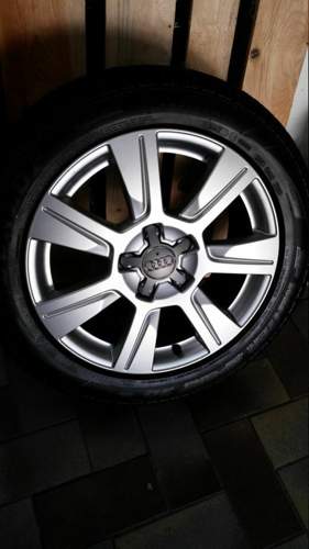

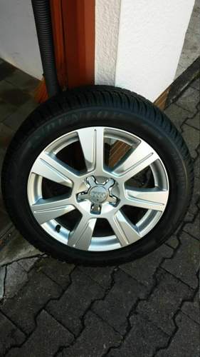

Abend allerseits.
Ich hab die Originale Audi Alu's für den Winter.
225/50 R17.
(Bilder im Anhang).
Weiß einer von euch welche ET die haben (hab sie gerade nicht vor Ort) und ob die Eibach 40mm VA/HA Spurplatten um die es hier geht dann passen, also mit den Winter Räder?
20141026-121348
20141026-121305

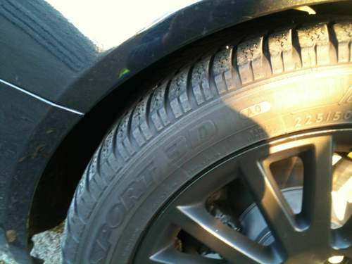

Themenstarteram 13. November 2014 um 18:40
@ Airway
ich möchte die Distanzscheiben nur auf diesen Felgen (Winterrädern) anwenden.
Ich verstehe aber nicht, dass so Viele geschrieben haben dass es eng wird und die Räder schleifen werden...
Bei mir ist immer noch einiges an Platz (sagt auch der Ingenieur vom TÜV), obwohl per VCDS mein AAS um 25mm tiefergelegt wurde.
Gruß zalticko

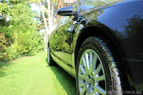

Stell mal ein Foto von dem Auto hier rein, würde mich mal interessieren, wie sowas aussehen soll...
Themenstarteram 13. November 2014 um 18:48
@ Quattro210379
habe nur dieses Foto, evtl. mach ich morgen wenns hell ist mehr.
Img-0181
Img-0179
am 13. November 2014 um 18:59
kann man wenig bis garnix erkennen!
Mach morgen mal gute Fotos...
