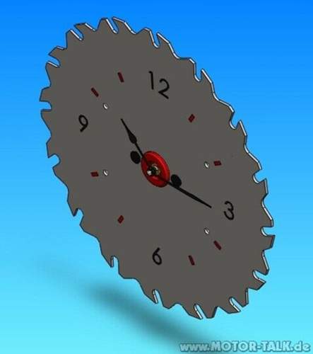

Mein aktuelles Winterprojekt:
Bin grad am Teile sammeln und fertigen lassen.
Uhr3
kommt des sägeblatt in Käfer oder an die wand?
schaut gut aus!
wo lässt des fertigen?
Ne kommt nicht in den Käfer. Ist nur unnützer Ballast.
Kommt bei mir an die Wand.
Fertigen, teils in der Firma wo ich arbeit und die Aufnahme für die Wand bei nem kleinen Betrieb in Ro.
Das Sägeblatt muss ich noch zum Lasern bringen.
ich hab noch n paar alte sägeblätter rumliegen, sind aber schon benutzt! ;)
die hab ich auch ;)
Sägeblatt, Uhrwerk und Zeiger hab ich schon. Der Rest kommt nächste Woche dran und frühestens Ende März hab ich alle Teile beisammen.
Na dann gutes Gelingen und Passgenauigkeit!
hehe, dafür studier ich ja, dass ich des konstruieren können sollt ;)
Wird schon hinhaun.
gruß woita
