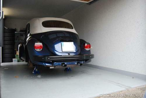

Bei mir steht an meinem ´79er Cabrio der Umbau der Bremsanlage an. Diesen habe/werde ich auf Bug-Talk beschreiben. Das Thema heißt Winterprojekt Bremse.
Ich werd da so nach und nach den Verlauf dokumentieren. Hoffe euch gefällt was und wie ich es mache.
Gruß 03kaefer
Dsc-3718
schönes blau! kommt sicher bei sonnenschein rchtig gut, wa! frohes schaffen!
