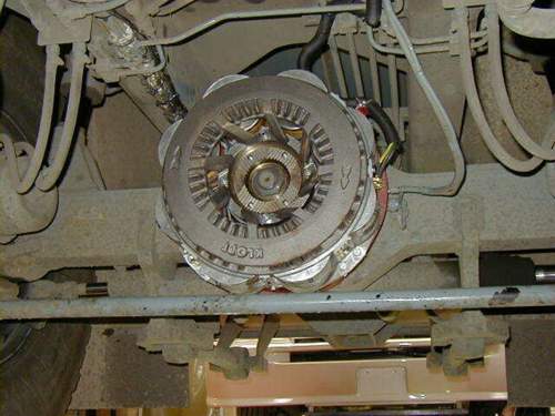

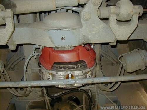

Im Anhang ist ein Retarder an derAntriebsachse montiert.
Retarder kommt von Retard = Zuruckhalten im Lateinischen und Englishen.
Die Jake Brake in einem 15 liter Cat bringt ein Bremsmoment von etwa 1500 NM.

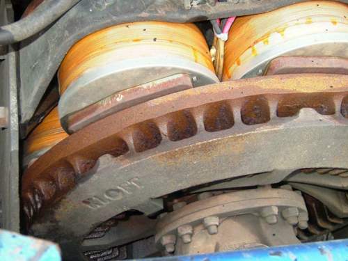

Eine Wirbelstrombremse, oder auch Eddy Current Brake genannt nach den Wirbelstromen die ein Eddy Current field Erzeugt.
Ein Driveline Retarder fur die 40 tons Zuge haben ~3500 NM Bremsleistung. IMMER, nicht durch das Getriebe Reduziert..
Der Unterschied zwischen einem Hydro Retarder und einer Eddy current brake ist die Ausdauer. Der Hydro Retarder schaltet nach einigen Minuten ab. Die Eddy current brake wird nur warm, und verliert nach 10 minuten etwa 30% Bremsleistung, weil sich die Rotoren durch die hitzeentwickelung von den Magneten Entfernt. Es sind aber noch 70% Bremsleisung vorhanden.
Wenn der Retarder Instaliert wird, wird der Schalterstrom direct von der Lichtmaschiene genommen. ist der Motor aus, oder die Lichtmaschiene ist nicht am Laden durch defect, functioniert der Retarder nicht.
-Die Ausrede mit "der Retarder hat meine Batterien leer gemacht als der Motor aus war" gilt nicht-
Jeder Monteur der einen Retarder anschliesst, hydro oder Eddy Current, weiss wo der Port ist vom ABS Steuergerat, oder geht gleich an das ABS Kabel 356 / 359 Nummerierung in America.
Desweiteren wird der Impulsstrom von der ersten Stufe auch an das Bremslichtgeber angeschlossen. Retarder oder Fussbremse schaltet Cruise Control -Tempomat- aus.
Bei Mull Fahrzeugen, Feuerloschzugen, Ambulance oder Nahverkehrsfahrzeugen kann der Retarder uber das Bremspedal angesteuert werden. Bei 1 Bar liegt volle Retarderbremsleistung an.
Das ein Retarder -Eddy Current Brake- so heiss wird, das du die Schrauben mit der Hand losen kannst ist ein Marchen, wenn du dir den Rotor ansiehst, siehst du die kleinen "Arme" die den Aussenkranz halten. Dieses ist ein spezielles Design damit der Rotor von den Magneten gedruckt wird bei Hitzeeinwirkung. Die Hitze wird Aussenkranz gehalten, und wir haben wei Test festgestellt das diese unter 300 Grad Celsius lag.
-Wir treten das lebende Tageslicht aus unseren Retardern, in 500.000 miles 800.000km ausser abspritzen mit dem Dampfstrahler bekommen die nichts.
