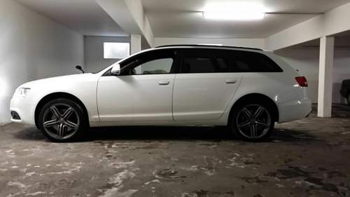

Man kann auch per VCDS sehr gut tiefer kommen, hab damals einen 70 mm tiefergelegt und damit er auch noch aus der Tiefgarage raus kommt das STG für Niveauregulierung auf Allroad geflasht. So sah das bei dem nach der Tieferlegung aus, nur durch VCDS. VCP gab es damals noch nicht bzw. war in den Kinderschuhen 😉
PS: es sind alle Stufenauswählbar
PSII: schau vielleicht mal nach, ob Dein Auto bei der extremen Tieferlegung nicht einfach in den Wagenhebermodus springt, ist das der Fall, sind auch alle Stufen ausgegraut. Wagenhebermodus auf AUS, sollten alle Stufen vorhanden sein.

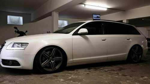

Das ist meiner im LIFT Modus 😉

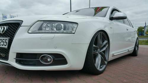

So finde ich es perfekt von der tiefe her.
Welche werte hat dein schiff im Lift Modus?
VA 302 / HA 308
Sauber, danke... werde ich dann so in etwa übernehmen,... aber im Dynamik Modus...😉
