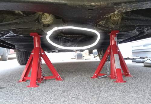

gerne möchte ich bei meinem Käfer einige Arbeiten wie z.B. den Ölwechsel selbst erledigen Dazu braucht es jetzt entweder einen passenden Wagenheber, oder zwei dieser Auffahrrampen.
Wie ist da eure Meinung?
Tendenziell würde ich einen Rangierwagenheber vorsehen, da so dann auch der Radwechsel selbst durchgeführt werden kann.
Wo würde man solch einen Wagenheber ansetzen und wie stützt man den Käfer dann am besten ab, wenn man drunter liegt?
Fragen über Fragen...Danke!
Ich fahre hinten auf die Auffahrrampen, vorne hebe ich ihn dann mit dem Rangierwagenheber an sodass er waagerecht steht. Dann noch mit Böcken sichern und schon kann ich Ölwechsel machen oder andere Kleinigkeiten.
