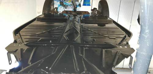

Drehstabrohr ist gut, oder auch Getriebe Querträger, falls es die stabilere spätere Variante ist. Es gab da eine Dünnblechvariante, die dafür wenig geignet ist. Da kommt das bereits genannte Brett zum Tragen...

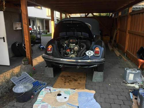

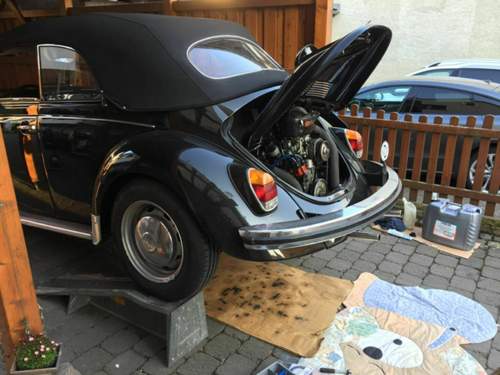

Bilder sagen mehr als Worte....
Solche Auffahrkeile werde ich auch wohl anschaffen. Nur zum Radwechsel taugen sie halt nichts ;-)
