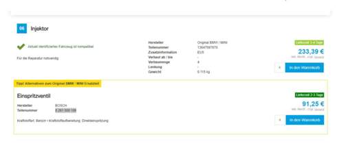

wenn man sich den Teilekatalog von Leebmann anschaut, werden zwei Mögliche Injektoren für mein Fahrzeug angezeigt. Einmal die Injektoren mit der originalen Teilenummer 13647597870 von BMW.
Dann verweist Leebmann auf eine deutlich günstigere Alternative von Bosch, bei denen nur die Teilenummer 0 261 500 109 von Bosch angegeben wird.
Hält man die günstigeren Injektoren von Bosch in der Hand. Stellt man fest, dass sowohl die Teilenummer von BMW als auch die Teilenummer von Bosch auf den Injektoren eingeprägt sind.
Hat jemand schon mal Erfahrung mit den deutlich günstigeren Injektoren gemacht?
Weiß jemand ob und welchen Unterschied es bei den beiden Injektoren gibt?
Im Anhang ist ein Auszug aus dem Leebmann-Katalog zu den Injektoren.
Injektoren für BMW 528i 2L, 4Zylinder

ich will mich nicht zu weit aus dem fenster lehnen, aber ich würde behaupten, dass originalteil ist auch ein boschteil. nur kommt es in der bmw verpackung. was aber auch sein kann: das bosch-teil ist ein überholtes ersatzteil.
bei solchen sachen wäre ich vorsichtig. was ist das für ein auto? wenn es ein bosch injektor ist, dann würde ich auch mal beim örtlichen bosch händler fragen. wovon ich definitiv abraten würde sind irgendwelche überarbeitete teile von irgendwelchen hinterhof werkstätten.
kumpel hat einen BMW E90 320i mit dem N43 motor. natürlich waren i-wann die injektoren dran. natürlich wollte er sparen und meinte zu mir, dass er im internet welche gefunden hat für 100€/Stück. Die seien aufgearbitet worden usw. habe ihm die gnze zeit davon abgeraten. er hat se bestellt, ich eingebaut. nach einbau direkt festgestellt dass 3 von 4 undicht waren. index-nummern waren auch alt, mengenbgleich durchgeführt, Codes eingegeben. nix. erst mit neuen originalen BMW Teilen war alles wieder in ordnung.
Du hast aber echt glück, dass es die Injektoren auch direkt von Bosch gibt. Bei den Injektoren für den N43 war das nicht möglich, nur bei BMW direkt. Die haben damals 250€ das Stück gekostet, mittlerweile sogar noch teurer. Ich würde dir empfehlen die Bosch Teile zu kaufen.
Bei motointegrator sogar nur 73€ das stück. Motointegrator kann ich sehr empfehlen, bisher nur positive erfahrung gemacht:
Hier der Link : https://www.motointegrator.de/.../...nspritzventil-bosch-0-261-500-109
allzeit gute fahrt
Meinen Informationen zufolge, kauft BMW die Injektoren von Bosch ein, so wie du auch vermutet.
Bei meinen gelieferten Injektoren kann man jetzt nicht von überholten Injektoren ausgehen, laut Angebot. Sonst müsste rein rechtlich darauf hingewiesen werden.
Zu meiner Thematik, habe ich auch schon mehrere Bosch Händler angerufen, jedoch keine klare Aussage erhalten,weshalb es bei Leebmann eine Alternative mit einem deutlich niedrigeren Preis gibt.
Es ist komisch: Auf den günstigeren Injektoren sind die Teilenummern von BMW und Bosch zu sehen, allerdings kosten diese deutlich günstiger. Bei Leebmann vermutet ein Mitarbeiter, dass dies Marketing zu hat, bzgl. Marke, Aufkleber etc. Wobei es durchaus Unterschiede geben könnte.
also wenn dein auto keine garantie mehr hat und du die injektoren selber tauschen willst, dann würde ich die injektoren bei motointegrator kaufen und einbauen.
wie ich schon sagte hast du glück, dass es diese injektoren von bosch gibt, anders als die injektoren von meinem kollegen sein 320i. die gab es nur bei bmw, nix bosch oder so. daher waren die auch derbe teuer.
ich war auch auf der seite von bosch. es steht nirgends dass das überholte teile sind, auch will man nicht die alten injektoren für pfand oder so. bedeutet für mich, dass das nagelneue injektoren sind. vergiss die dichtungen nicht ;) gibt es auch von bosch.
