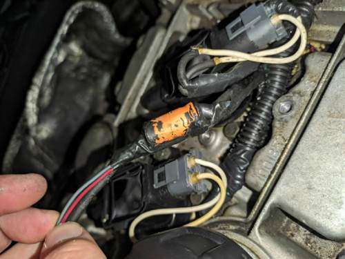

Hallo Zusammen,
Fahre einen V40 T4 bj 2001 und habe Zündaussetzer. Leider aber keine ersichtlichen Schäden gefunden, eventuell die Einspritzdüse meinte die Werkstatt. Nach langer Standzeit springt er nur auf 3 Zylinder an und nach ein paar Minuten dann auf allen 4. Beschleunigen geht bis ca 3000 Touren dann kommt Ladedruck und er hat wieder Aussetzer.
Hab Kerzen etc kontrolliert und dabei ist mir folgendes aufgefallen. Siehe Bild 1, weiß jemand was der ?Kondensator? da soll?

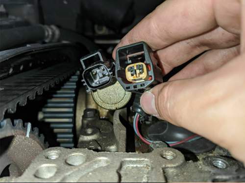

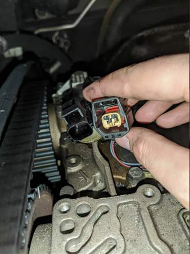

Ebenso ist mir Öl in folgendem Stecker aufgefallen. Siehe Bild 2, 3, was wird über den Stecker bestromt? Kann das Aussetzer im Kaltstart und Lastbereich auslösen? Stecker habe ich mit einem Tuch gereinigt, aber keine Besserung.

Dazu muss noch gesagt werden, Spulen sind 6 Monate alt, Kerzen ca 2 Monate, alles noch wie Neu. Kompression wurde auch gemessen und ist perfekt.
Zuleitung zu den Zündspulen durchmessen, insbesondere den Kondensator (wie in der Abb zu sehen ist Bild 1) dann prüfen den Drosselklappenschalter prüfen mit einer rauschprüfung, werkstatt müsste wissen wie das gemacht wird.

was hier bestromt wird ist der Solenoid vom VVT. Anscheinend drückt das vom Magnetventil durch in den Stecker.
Kenn sowas eigentlich nur bei Mercedes.

Der Kondensator hat 220 µF und dient der Entstörung. Er ist Von der Plus-Versorgung der Zündspulen und der Solenoid Ansteuerung gegen Masse gezogen. Kannst du im Zweifelsfall erst mal ausklemmen.
@Bernd-V40 gibt es eine Möglichkeit das Magnetventil neu abzudichten, oder braucht man da ein neues?

Ist dieser Kondensator ab Werk verbaut worden, oder ist das eine Nachrüstung?

der Kondensator ist ab Werk drin.

Dann kannst du noch mal den Solenoid Stecker abziehen, und sauber machen, so dass er elektrisch sauber getrennt ist, und mal fahren, möglicherweise verursacht das Öl ein Kurzschluss auf der +12V-Seite, dann bekämmen die Zündspulen zu wenig Spapnnung. Allerdings geht dann Motorsteuerungslampe an, geht aber wieder aus wenn der Stecker wieder drauf ist.
Ebenso, wie vorhin schon gesagt den Kondensator abklemmen.
Magnetventil muss ich mir selbst mal ansehen, ob da was geht.
