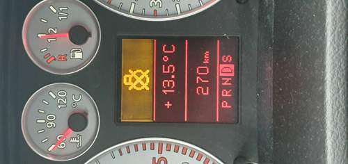

Was ist das für eine Felermeldung im Fis?
Audi A6 C5/4B
Hab im Handbuch nichts gefunden.
Kann jmd sagen, was dieses gelbe Zeichen zu bedeuten hat ?

Da würd ich auf der linken Seite nach dem defekten Leuchtmittel suchen. Wird nur schwer wenn du das Birnchen vom Blinker im Koti links prüfen willst 🙂

Hm, muss ich mal suchen ...

Die Fehlermeldung kommt nur, wenn ich die Lichtanlage anschalte. Aber nur wenn ich vorher den wagen gestartet habe....
Was kann das sein ? Hauptlichter funktionieren alle

Habs gefunden
Bremslicht?

Verrätst du uns es auch?
Vorne hauptscheinwerfer, was aber komisch ist.
Als die Fehlermeldung frisch rein kam, hab ich gleich rundherum geschaut. Und da funkte sie eigentlich noch.
Aber eine Frage noch:
Ich hab festgestellt, dass da ein xenon ds2 Brenner ist.
Soll ja gefährlich sein.
Was sollte ich auf jeden Fall beachten? Gleich am besten die Batterie abklemmen ?
Würd ich machen. Ist schnell gemacht und dann bist auf der sicheren Seite
Batterie abklemmen
ca.10 min warten bis alle Steuergeräte runtergefahren sind. Dann erst Xenon Brenner Stecker abziehen und Brenner wechseln.
Am besten gleich beide wechseln, das die Lichtfarbe wieder zusammen passt.

Aber ich muss nicht beide wechseln bzw müssen die beiden farbidentisch sein ?
