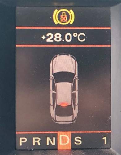

Hallo Freunde habe bei meinem A6 4F Quattro 3.0 das untenstehende Fehlermeldung,
Fehlermeldung kommt nicht immer aber in letzter Zeit öfters.
Habe beim leuchten der Fehlermeldung 3. Bremslicht in der Mitte überprüft aber diese leuchtet ganz normal.
Im Handbuch steht auch nichts über diese Fehlermeldung.
Am FIS bekomme ich das hier zu sehen:
A6 4F

Ein Glasbruchsensor wird nicht im FIS angezeigt, der kann zusätzlich defekt sein...aber Dein Bild ist doch wohl eindeutig ?
Wie einfach muss man es den Fahrzeugführern denn noch machen ?
3tes Bremslicht defekt MELDUNG

Habe mit Hilfe von Dank Sentinel das Bremslicht ausgebaut und siehe da die Steckerverbindung auf der Platine war oxidiert.
o- Kondensator auf der anderen Ende ausgelötet
o- am anderen Ende beim Plastikgehaeuse die Ecke wo + und - ist sauber und vorsichtig mit Hobbydreller ausgeschnitten
o- Platine ganz rausgeschoben, mit Elektronikreiniger die oxidierte Stellen sauber gemacht
o- getrennte Leitungen mit Leitsilber sauber aufgetragen
o- beide + und - Pol durch neue ersetzt
o- mit Multimeter alles überprüft
o- an 12Volt Netzteil angeschlossen
o- -------> Es werde Licht :)
Alles wieder sauber zusammengebaut.
Laeuft wieder 1A und alle LED's leuchten, Fehlermeldung weg.
Vielen Dank an alle für Ihre Hilfen, besonderen Dank an Sentinel.

@"das Bremslicht ausgebaut und siehe da die Steckerverbindung auf der Platine war oxidiert"
Das Problem ist eindringende Feuchtigkeit!
Hast du vorsichtshalber auch was gegen das eindringen der Feuchtigkeit unternommen?
Hab das auch mal bei einem Bekannten gemacht und die Platine mir einem Schutzlack überzogen und am Stecker mit speziellem Silikon für Elektronik abgedichtet!
Wie lange das dann gehalten hat weis ich nicht denn nach ca. 3 Jahren hat er den Wagen ohne das dass Problem wierdercaufgetaucht ist verkauft!
